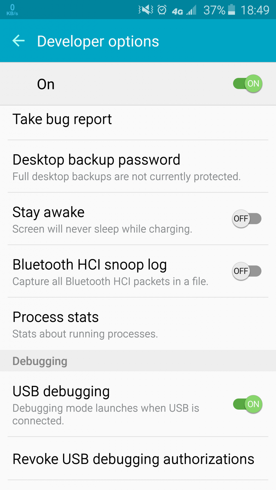

    Chúc mừng bạn, mình cẩn đang bị dính FRP ON và chưa việt hóa được. Bạn có thể chia sẻ mình cách giải quyết không ạ? Cám ơn bạn trước nhé.
  2. dunglea1992
    31/7/15
    68
    50
    Cậu làm từ bước 1 nhé, mấy bước đầu là để OFF cái FRP đó

    Cám ơn bạn. Mình vẩn chờ sự xác nhận của bạn mới dám làm. Hihi. Để m mò làm lại. Cứ mổi lần flash kernel root là FRP nó on lại. Flash rom gốc bao gồm cache luôn là k vượt qua đc bước nhập tk google. Lần nữa cám ơn bạn. Có gì mong bạn hướng dẩn xem nha.
    Gửi từ D6708 của tôi bằng cách sử dụng Tapatalk
  6. dunglea1992
    31/7/15
    68
    50
    Cậu đã bật cái Unlock OEM chưa. bước đăng nhập tk google bước như thế nào cậu, nó báo gì

    Sao của mình không thấy OEM unlocker đâu hết vậy ad?
    Máy mình là s6 edge sm g925a, chạy android 511.
