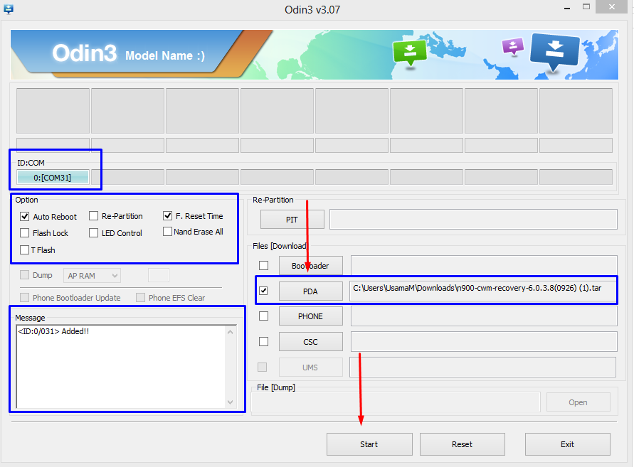

    mình up lên Google Driver cho mọi người dễ download nhé !
    xong giải nén để lấy FILE .tar rồi up qua ODIN nhé !
    # có luôn tiếng việt đó
    # SMS 160KT
    # *101# ok
    # camera nét hơn
    # nghe gọi có vẻ ấm hơn
    mình mới test vậy thôi có gì các bạn tess rồi chém tiếp nha !!
    DOWNLOAD ROM 4.4.2 KIKAT SM-N900L
    Root CWM 6.0.4.7 Kikat
    SUPER SU 1.93
    minh họa đây!
    đã 2:53AM chúc các bạn ngủ ngon !

    bạn download 2 file bên dưới rom mình mới up lên đó !
    CWM bạn Flash qua ODIN nhé
    còn File Super SU bạn chép vào bộ nhớ trong của máy Flash qua CWM là ok
