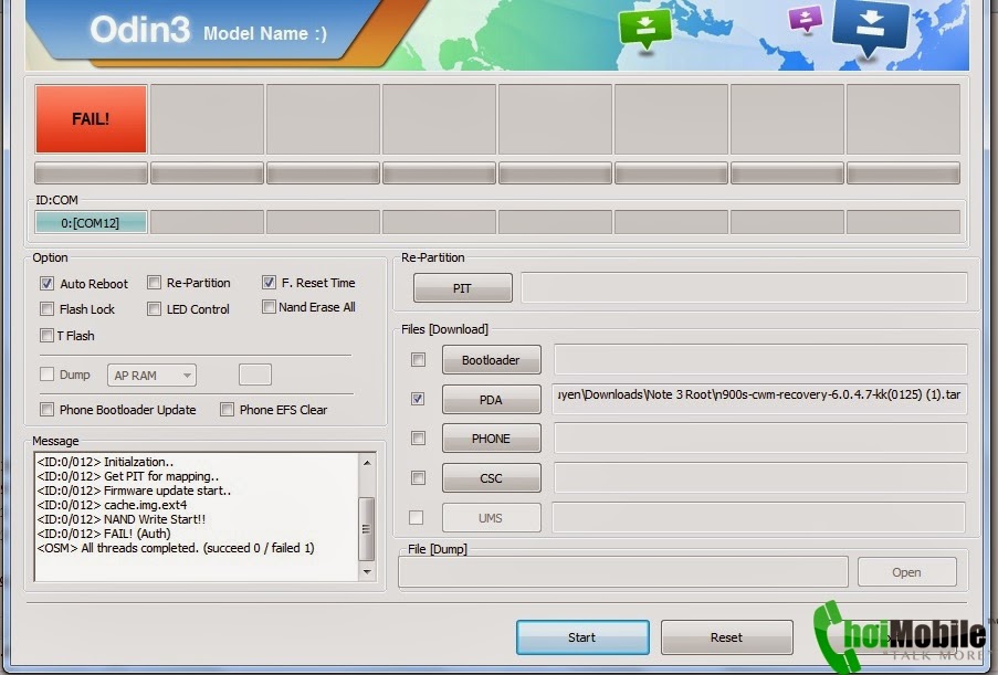

    EM làm theo y như bác nhưng nó cứ báo Fail chứ không Pass được bác ạ. máy của em được cài 4.4.2 rồi... N900S. bác giúp em với ạ.. e cảm ơn
  14. Linh89hp
    20/3/14
    đây là ảnh ạ

    có ai giúp em với. Note 3 N900S flash rom stock 4.3 bị như thế này ah:
    ODIN MODE
    Product-Name : SM-900S
    Current Binary : Custom
    System Status: Custom
    Reactivation Lock: OFF
    KNOX KERNEL LOCK: 0x0
    KNOX WARRANTY: 0x1
    QUALCOMM SECURBOOT: Enable (CSB)
    RP SWREV: S2, T2, A3, P2
    WRITE PROTECTION: ENABLE
    UDC START
    SW REV CHECK FAIL: [aboot]Fused 3 > binary 2
    và Odin thì báo FAIL đỏ lòm.
    Trước đó em root máy thì máy lỗi, rơi vào tình trạng màn hình có 2 cái máy tính ở giữa là tam giác có dấu chấm than !
  18. dungvg
    2/1/13
    Bạn phải reset máy đi thì mới root được

    em cũng thử cách của bác... reset lại máy về chế độ ban đầu. em chạy Odin 307 đều được... sau đó em cài nốt Super 1.65... nhưng sau đó em cài ctrinh ktra root máy vẫn báo là chưa root bác ạ (máy của em là N900S và đang chạy 4.4.2) bác vui lòng chỉ giúp. cảm ơn bác nhiều
  20. dungvg
    2/1/13
    Mình up rom 4.4.2 bằng odin 3.09 rồi reset máy rồi chạy tiếp recovery nó tự động root mà .xong cài nốt supeSu là xong. Bạn đã tắt knox chưa không là không root được đâu
