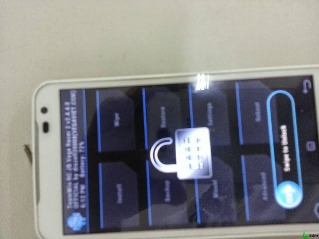

  7. newbie2009
    1/10/13
    Help !!!!
    Các bác ơi giúp em với, em mua hộ cô em gái cái sky A 830L tại chỗ mua họ cài cho em bản 4.1.2 việt hoá nói chung là ok.1 buổi sáng cô em bảo là để điện thoại dưới gối sang hôm sau trên màn hình chỉ còn lại mỗi giao diện của em team win recovery project em thoát thế nào cũng không ra khỏi.Em mang đến họ bảo là phải mất 200k mới cài lại được, thực ra là lỗi của cô e và trả tiền thì không thanh vấn đề tuy nhiên nhân tiện cái máy nó có vấn đề em muốn vọc vạch tý bác nào giúp em một chút kiến thức với (có lẽ phải cài lại rom gốc nên em mạo muội vào đây để hỏi...)
  8. Quang_Ace
    28/3/13
    271
    474
    ÉTUDIANT AU INTITUDE SUPÉRIEUR DE GÉNIE CEVIL
    HẢI DƯƠNG
    không hiểu câu hỏi của bác lắm vì hơi lan man. Nếu bác muốn vọc-vạch thì tốt nhất nên tự cài lại rom (không mất tiền luôn). Rom gốc cho nó ổn định.
    Còn về phần hỗ trợ vọc vạch thì bác cứ đặt câu hỏi. Ae sẽ tư vấn nhiệt tình cho bác nhé!
  9. phongnguyen190891
    phongnguyen190891 Hội Chơi A830
    2/8/13
    204
    200
    tháo pin ra khơi động thôi chứ có gì đâu. nếu khởi động lại mà vào twrp nữa thì xem lại nút volume xem có bị kẹt ko:p
  10. newbie2009
    1/10/13
    Em tháo pin nhiều lần rồi bác ah, nhưng nó cứ vào TWRP em xem lại cái volume + - rồi nó vẫn hoạt động bởi vì khi em nhấn tổ hợp phím power và volume nó vẫn vào máy đc

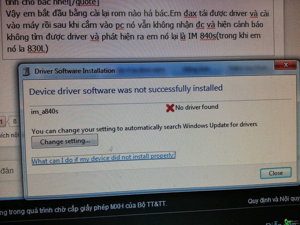

  11. newbie2009
    1/10/13
    Vậy em bắt đầu bằng cài lại rom nào hả bác.Em đax tải được driver và cài vào máy rồi sau khi cắm vào pc nó vẫn không nhận đc và hiện cảnh báo không tìm được driver và phát hiện ra em nó lại là IM 840s(trong khi em nó la 830L)
  12. Quang_Ace
    28/3/13
    271
    474
    HẢI DƯƠNG
    Bác lên #1 chọn Rom gốc dạng zip
    Sau đó copy vào thẻ nhớ
    Vào TWRP, chọn wipe-format Data (mất hết bộ nhớ trong)
    Flash Rom trong thẻ nhớ. Vậy là bác đã có 1 bản rom sạch rồi
