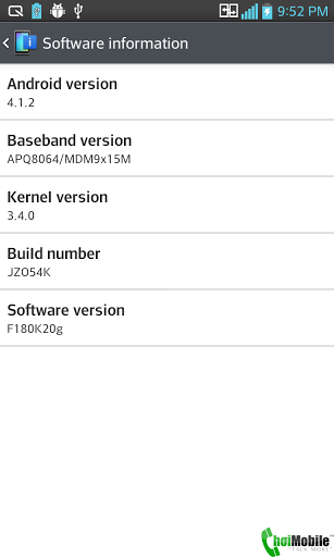

    máy mình F180S đã up lên room quốc tế E975, flash baseband rồi nhưng vẫn k có sóng, cho mình hỏi fix như thế nào đây ạ?
    sim của LG Optimus G giống như sim của Iphone 4 đúng ko ạ?

    Trước tiên nếu máy đang ở 4.0 thì phải lên 4.1.2 rồi hãy úp E975, nếu đã ở 4.0 mà lên E975 thì làm lại từ đầu. Khi up xong E975 thì phải hard reset ( nếu không làm bước này thì không bao giờ lên sóng được, báo lỗi no sim ). Sau đó root máy và flash baseband vào là lên sóng ngay.
    Link các bản rom QT thì vào đây chọn đời máy sau đó chọn quốc gia vào download thôi:
    http://lg-phone-firmware.com/index.php?id_mod=20
