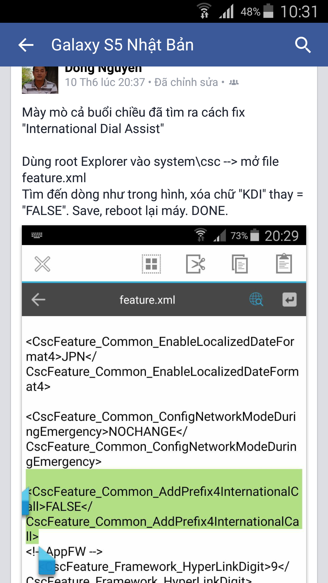

    Bỏ chức năng "international dial assist" như nào nhỉ các bạn.

    bác làm thế này là hết nè
