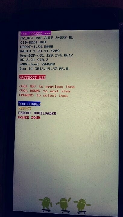

    Mình có con HTC j One đã s-off nhưng lại chót dại Update lên Adroid 4.2.2 OS 2.21.970.2 bác nào unlock bootloader được phôn hay mail cho em nhé. Như hình ảnh các bác ạ.Mail [email protected]
    DĐ 0936 854485 THANK
