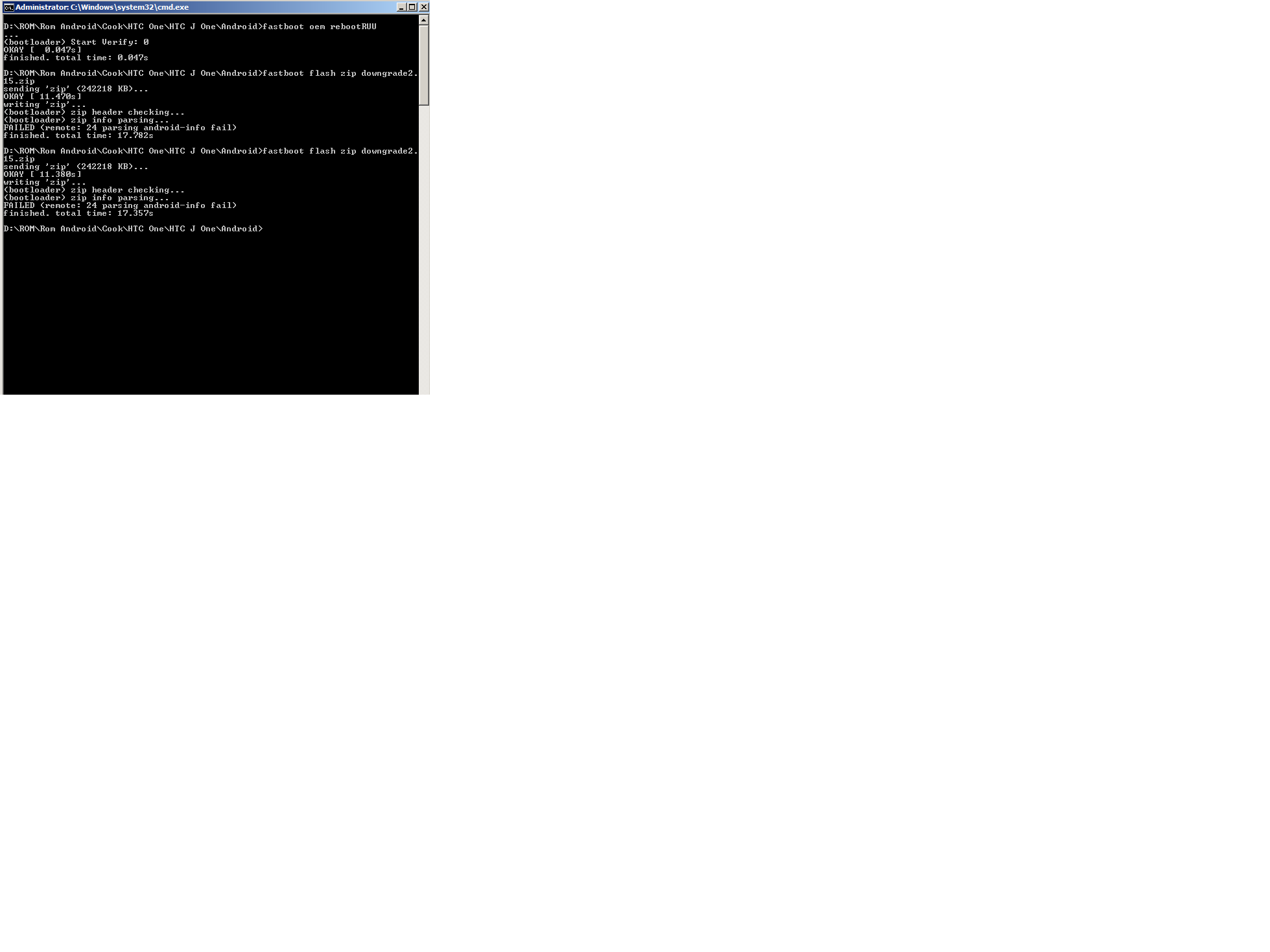

    em bij treo Logo, flash zip bản rom gốc 1.05 rồi, thử cho vào thẻ đổi tên PN07IMG.zip rồi mà vẫn bị treo. Giúp em với các bác.
  16. thuandiennang
    17/12/12
    874
    1,129
    hà nội
    flash RUU 4.1.2 =cmd (fastboot usb) xem sao bạn...
  17. hieutuban
    13/7/13
    37
    @thuandiennang@thuandiennang em thử hết hồi không được. Máy giờ nhận OS 2.15.970.1 anh ah, em hạ xuống 1.05 nhưng báo lỗi ko được. Anh có thể hướng dẫn dùm em được không ah. up.png

  19. thuandiennang
    17/12/12
    874
    1,129
    hà nội
    -cố gắng flash rom gốc RUU 4.1.2 xem sao.....
    -khả năng máy bạn lỗi phần cứng rồi... @@
