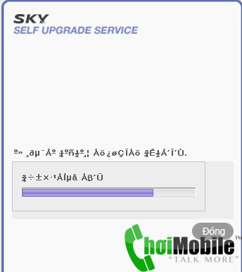

  11. TheVKA
    4/8/13
    Em thì không mở được trang để mà update luôn, chạy file .bat nó báo thế này
    Bác giúp em khắc phục lỗi này với. Em đã thử search và nó báo lỗi này do chưa install
    Microsoft Visual C++
    Trong khi em check thì máy em đã cài đủ bộ không thiếu cái gì cả, download file mới về thì nó báo máy đã cài version mới hơn rồi không cài tiếp được =.=!
