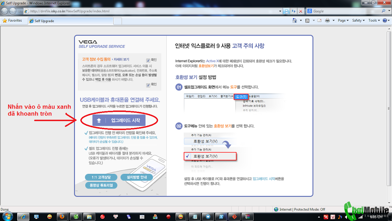

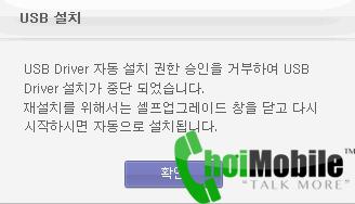

    Vài ngày gần đây server up rom trực tuyến của SKY đã được nâng cấp. Vì có rất nhiều máy tính khi up rom Online cho SKY đều báo lỗi như hình ảnh dưới đây.
    Vậy làm sao để khắc phục lỗi này ??? Đơn giản là chỉ cần cài lại Driver SKY mới nhất cho máy tính của bạn là xong. Đây là driver mới nhất của SKY.
    Link down: http://www.mediafire.com/download/hnm7xq0j1d72ys0/PVEGA_Install_V4_14_1_0.exe
    Các bạn tải về sau đó cài đặt lên máy tính bình thường. Sau đó khởi động lại máy tính. Giờ thì thử vào lại Website : http://dmfile.isky.co.kr/NewSelfUpgrade/index.html ,up rom lại thử xem sao.
    Chúc các bác thành công !​

  3. dnldnl
    29/12/13
    19
    sao mình cài rồi vẫn ko up rom dc, vẫn báo lỗi usb driver
