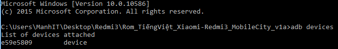

    Trên PC, chạy file Adb_tool rồi gõ lần lượt các lệnh sau
    Kiểm tra kết nối:
    Mã:
    adb devices

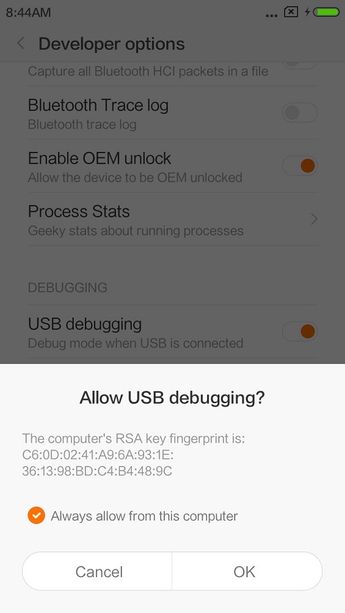

    Chú ý trên điện thoại sẽ yều cầu quyền adb, thì ấn ok như hình dưới!
