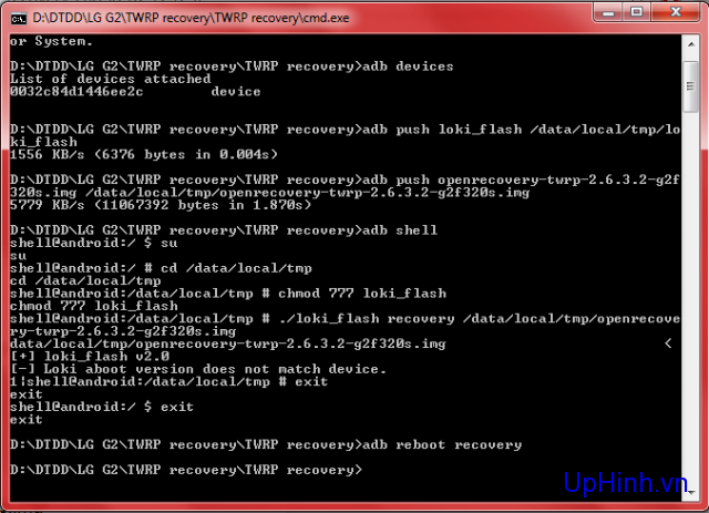

    bác leo ngo xem dùm mình nhé , mình sai chỗ nào, làm xong hết các bước vào recovery gặp ngay con robot lật ngửa bụng thui chứ ko vào đc TWRP...

    Cuả bác là bản gì nào ? Bác đang dùng ROM gì? nó báo aboot version does not match device kìa, tức là máy bạn và cái recovery là 2 phien bản khác nhau. Bạn có chắc là đang dùng F320S ko ?

    Chương trình báo not match device vậy chắc cụ dùng không đúng bản S,L,K rùi

    Chắc là dùng ROM china rồi. Nếu dùng rom gì, vào build.prop trong /system rồi mở nó ra bằng text viewer của Root Ẽxplorer, screenshot ngay đoạn đầu tiên cho a/e đây xem, xong sẽ hỗ trợ cho bác :)

    Sao TW recovery lại phân biệt các bản ROM cụ nhỉ, Như CWM các bản L,S,K đều dùng chung 1 loại

    Vì nó dùng 1 cái patch exploit bootloader ( LG khóa ) kiều như jailbreak iphone vậy. Khi nó vào backdoor bootloader, nó sẽ bypass bootloader security, nó sẽ tích hợp vào aboot của con LG G2 , do đó phải cần boot.img con G2 để patch loki vào và cho nó stick ( tiếng Việt mình ko tốt :), tức là nó sẽ ở đó luôn với boot.img chứ ko bị mất đi như recovery bình thường. Trừ khi flash stock bằng KDZ tool.
    Vì mỗi loại máy phải cần có boot.img riêng nên cũng cần có loki patch TWRP riêng cho từng dòng
