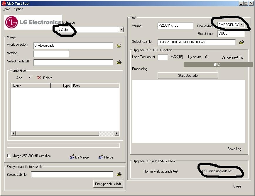

    Mình mới chơi Android nên không dám có ý kiến. Nhưng mấy vụ soft brick của con F240, F320 như KDZ dừng ở 49%, mất build.prop, báo pin yếu hoàn toàn chỉ cần dùng KDZ giải quyết được!
    Có thể trước đây hướng dẫn của mọi người về KDZ không còn chuẩn nữa. Mình làm theo đúng hướng dẫn thì không bao giờ được. Thế nên mới đánh liều làm khác đi xem sao. Và kết quả là mọi kiểu soft brick đều giải quyết nhanh gọn lẹ mà không cần tải thêm bất cứ cái gì về.
    Về cơ bản, mình không chọn Type là 3GQT mà chọn đại sang CDMA, Khi đó Flash Tools sẽ có thêm một cái nút là CSE web upgrade test. Bạn dùng cái nút này mà up thì đảm bảo thành công 100%. Mình đã làm và cứu brick được cả F240, F320, D802. Các bạn bị brick hoàn toàn có thể thử cách này!

    Máy mình dùng lf LG G PRO bản s, trong phần type mà ko chọn 3GQT mà chọn CDMA thì liệu UP xong có vde j ko nhỉ? vì mình up ROM lên bản F240S20d-00.kdz mà đến bước này thì nó chuyển sang LG mobile sp tool chứ ko hiện ra bảng thông báo nhỏ chọn ngôn ngữ... thế nên đến h này vẫn chưa UP dc bản ROM này... :)

    Con G2 đã làm như bác nhưng ko thành công :D nhất là ko có file TOT và build.prop bị fuck up thì có trời mới cứu dc. Mình brick 3 con rồi và cách của bác cũng đã thử rồi và ko được :D

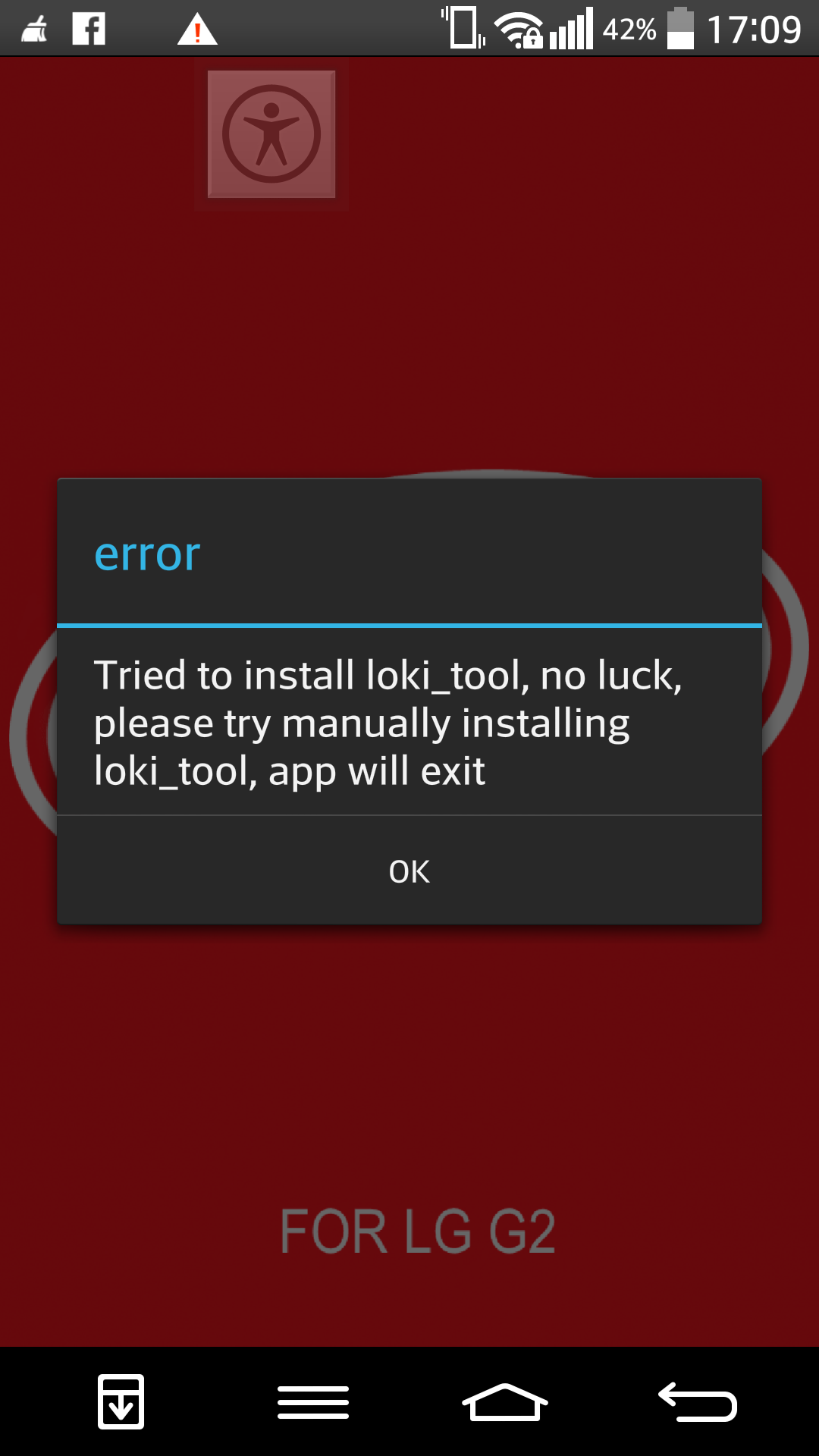

    Em cài autorec, mở lên nó hiện như này là sao vậy các a? Máy e là f320l.
