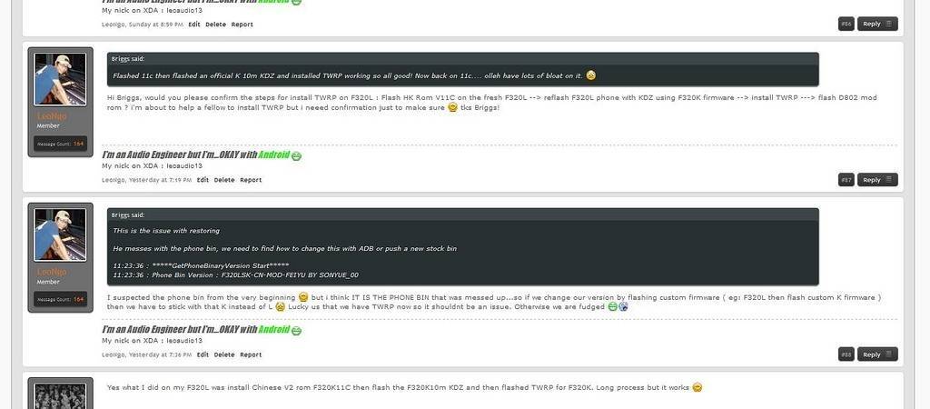

    Bác xem Screenshot bác sẽ rõ. Ngay khi bác nói chưa cài TWRP dc, mình đã tìm hiểu nhiều người và trực tiếp hỏi người ĐÃ flash thành công r62i mới lên đây hướng dẫn bác!

    Bác nhìn cái screenshot đi rồi hãy nói chuyện nhe!
