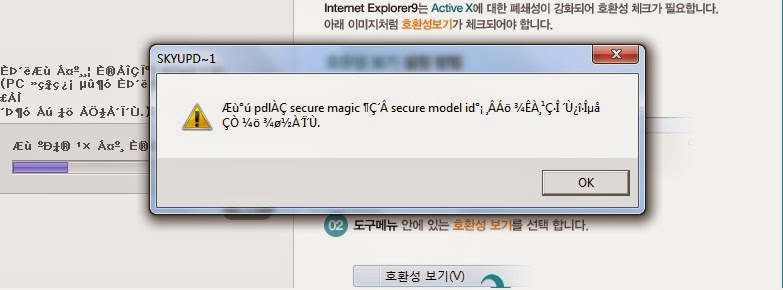

    A UP cho 910K,vừa bắt đầu check được vài dòng báo Fail màu đỏ ngay
  2. thanhanyb123
    MỞ Rom ra đọc script xem sai ở đâu k

    Loi nay fix sao ban, sr khong co vk
  4. msmobile_help
    23/6/13
    4,410
    5,809
    bác dùng tool Sky Flash Tool 2014 B2 up xem thê nào bác
    Chứ quả này lỗi font toàn tập thì khó tìm ra nguyên nhân lắm bác ạ

    thì cái lỗi bạn trên up hình kìa ^^..vậy sao bác quang nhut up duoc the nhi
  18. thanhanyb123
    up binx á bác. E chưa thử up binx A910 bh cả. Vì lỗi 1 cái chẳng biết fix sao . hehe
