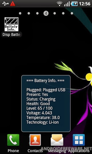

    Các bác cho e hỏi là..sao em lte3 của em sạc qua đêm chỉ báo 80% thôi..k thể lên đc 100%..khi xóa batterystat và tắt máy,tháo pin rồi bật nguồn thì lại ms sạc tiếp đc lên 100%..bác nào biết khắc phục tình trạng này bảo e với

    Bác ơi cái này có thể máy đang hiểu sai dung lượng Pin rồi ạ, bác cần thao tác Calib lại Pin cho em này của bác nhé.

    E cũng làm các bước như hướng dẫn nhg chỉ đc ở lần sạc đầu là lên đc 100%.còn các lần sạc sau thì máy vẫn chỉ báo 80% thôi bác ak.dù có cắm lâu thì vẫn phải tháo pjn lắp lại ms lên 100%.bác còn cách nào k chỉ e vs

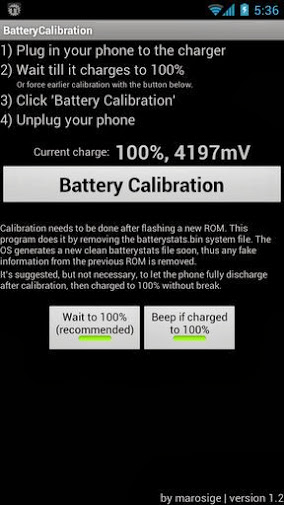

    B1. Bác cài giúp em 1 phần mềm là phần mềm battery information
    B2. Bác cài thêm phần mềm Battery calibration
    B3. Bác sạc pin của điện thoại sao cho khi bác vào phần mềm số 1 kể trên phần trăm Pin báo 100% và điện áp Pin báo lớn hơn 4300mV. (để đạt được ngưỡng này bác sạc đầy Pin 100% và sạc thêm khoảng 1h-1,5h nữa cho no hẳn ạ)
    B4. Bác sử dụng phần mềm Battery calibration. Nhấn vào Battery Calibration. Nó sẽ báo Calibration Successfull là ok ạ

    Thanks bác..để e thử xem mak cho e hỏi pm ở bước 1 của bác có tên là gì vậy..e search mãi mak k thấy pm giống của bác :)

    Pm có tên là Disp battery informadion đó bạn

    Bác ơi.. E vẫn k thể sạc 1 mạch lên 100% đc bác ak..toàn phải xóa battery stat rồi khở động lại máy mới lên đc..hxhx..bác còn cách nào k chỉ e vs..

    Sao thế bác e sạc vẫn lên đc 100% mà

    e cũng không biết tại sao nữa, về cả rom gốc rồi mak k ăn thua..hay là tại quả pin e có vấn đề nhỉ
