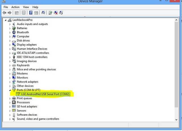

    Thanks! nhưng máy chỉ nhận như vầy "Qualcomm HS-USB Diagnostics 9006" thì làm sao mà làm được

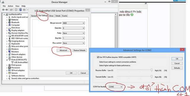

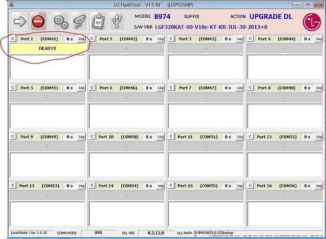

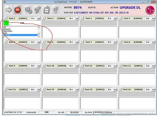

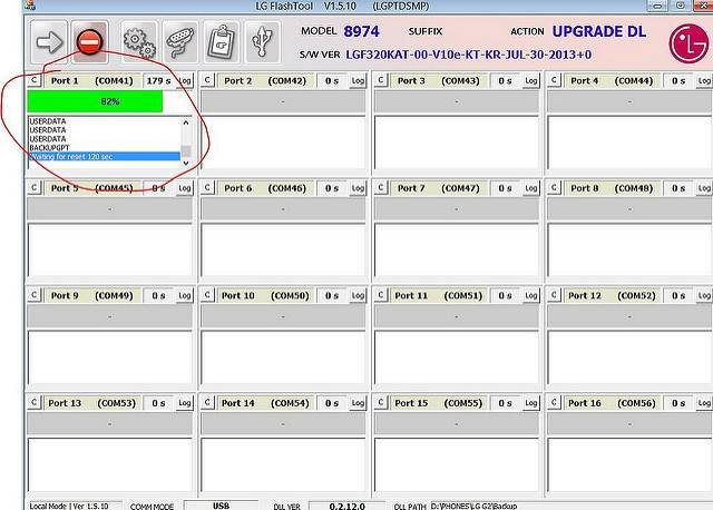

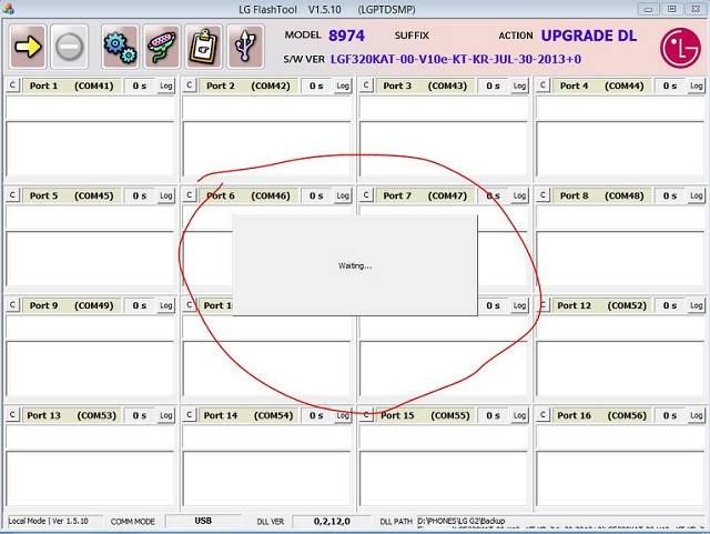

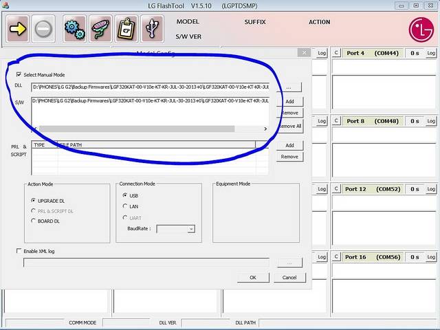

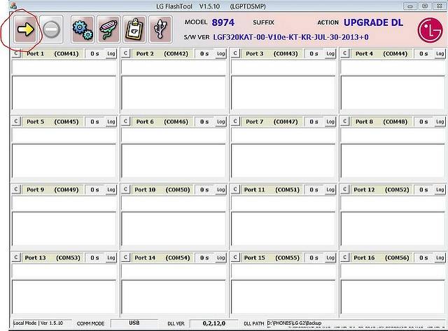

    Bác up lên bản V11G bằng KDZ rồi cài recovery cứng theo link sau : Tool cài CWM Recovery cho LG G2 nhanh, dễ dàng.
    Read more: http://choimobile.vn/threads/tool-cai-cwm-recovery-cho-lg-g2-nhanh-de-dang.17822.html#ixzz2nMfEiXhH
    Cứ down file về rồi làm thep hướng dẫn trong hình là ok :) firmware gốc của máy PHẢI LÀ V11G NHÉ. Ko thì brick ráng chịu!
