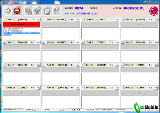

    Các bác giúp mình với..
    Mình dùng G2 F320L v3.3 của Lamhoang, sau đó mình định update bản rom mới 4.4 VDT nhưng lại up Patch trước, và lại là nhầm patch của 320S..
    Giờ máy mình khởi động báo LG xong màn hình đen xì, đèn nháy nháy nhưng k vào được trong.
    Thử Kdz nhưng 2% lại báo lỗi các bác ah
