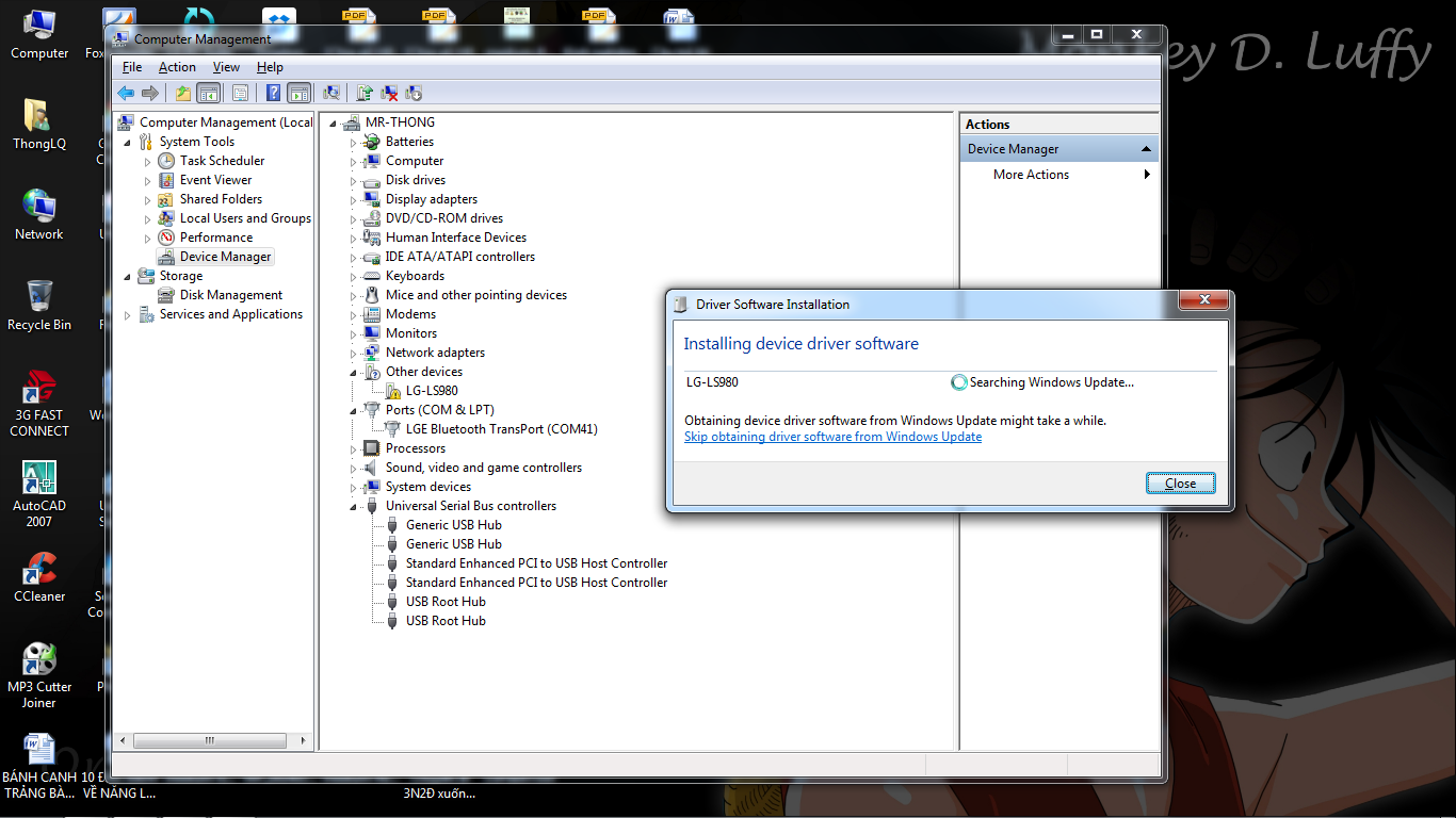

    Máy mình bị lỗi, mình vào twrp lỡ tay wipe hết, giờ mở máy lên thì bị treo ở logo LG, giờ muốn up rom lại nhưng cắm cáp để chép rom vào nhưng máy tính ko nhận đt. cắm vào thì màn hình đt chỉ hiện logo lg rồi đứng im đó. Các bác giúp e với

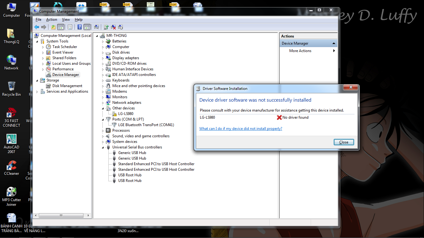

    Em bấm giữ phím vol - rồi cắm cáp usb vào pc thì nó bị vậy. em đã cài driver rồi nhưng vẫn vậy, bác nào giúp em với

  6. Bác vẫn vào được recovery để wipe thì không sao chép rom vào thẻ nhớ vẫn up được bt nha lỗi này mình gặp nhiều rồi ....

    Bác chéo rom vào thẻ nhớ rồi flash bác ơi. Ko thì bác phải dùng lệnh adb cũng mệt quá trời

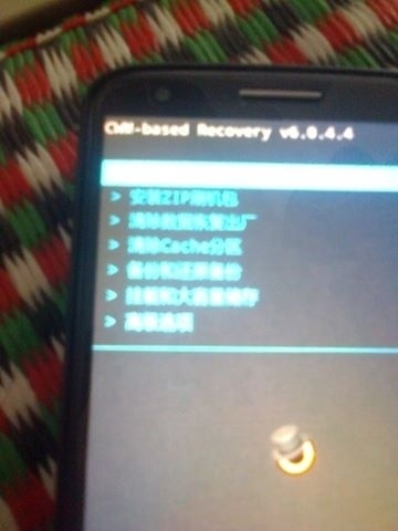

    cho e hỏi là
    Máy không vào được download mode, recovery tiếng trung f320s
    10400816_322405954626366_1994685365481683942_n.jpg 10401944_322405927959702_8558274115408018156_n.jpg thì bây giờ cứu thế nào ạ
    do e cài cái recovery nên h mới bị treo như thế :(

    Bác vào recovery flash recvery english vào rồi flash rom gốc zip lên thôi ạ
    Nếu bác đã làm theo em hướng dẫn vẫn không được bác có thể mang qua kỹ thuật bên em sẽ hướng dẫn và hỗ trợ bác ạ
