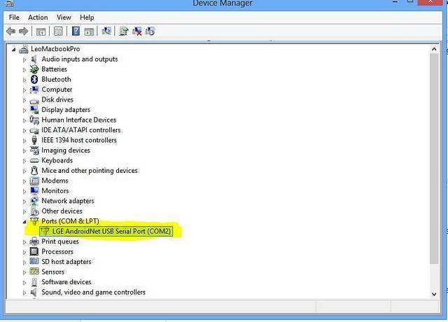

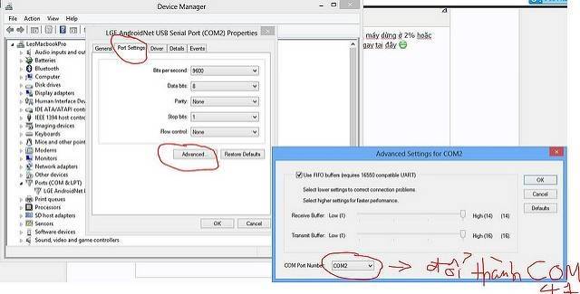

    4/ Đưa máy G2 về download mode. Cắm vào máy tính. Mở Device Manager lên kiếm như hình dưới
    5/ Lưu ý cổng COM, có thể cổng COM của bạn sẽ khác, do đó làm theo hình dưới để đổi cổng COM từ bất kì thành COM 41

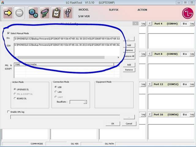

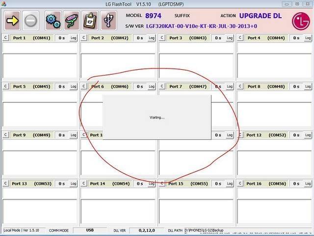

    6/ Mở LG Flash Tool bạn cài lúc nãy lên nó nó sẽ ra 1 bảng, chọn tất cả các mục chính xác như hình dưới ( máy chạy Win 7 + 8 chọn Open as Admin nhé )
    nhấn OK

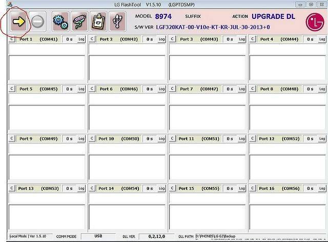

    7/ Sau khi nhấn OK, nó sẽ hiện ra bảng sau và các bạn chọn nút màu vàng.

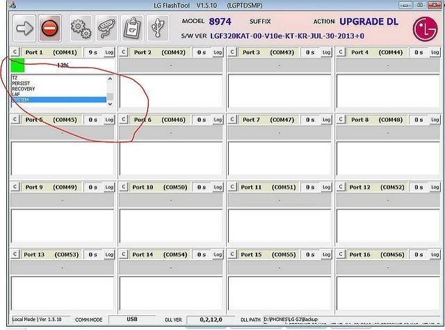

    8/ Sau khi chọn nút màu vàng nó sẽ chạy như sau
    các bạn đợi tầm 2-3 phút cho nó chạy

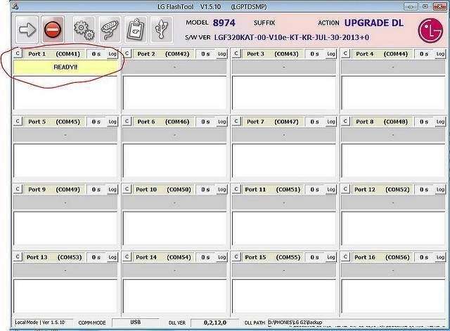

    9/ Sau khi chạy nó sẽ hiện ra như hình sau :
    10/ sau đó bạn rút cáp USB nối máy tính với G2 ra, đợi 5 gi6y, rồi cắm cáp lại, đợi tầm 5 giay nữa nó sẽ tự chạy như hình sau :

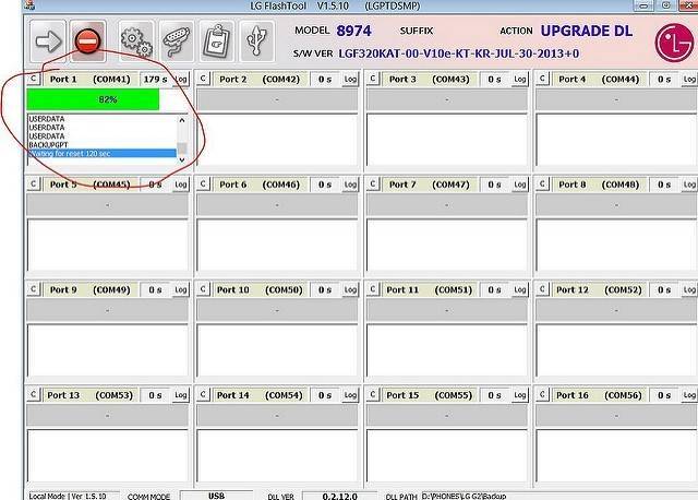

    Ngồi đợi cho nó chạy, nhớ để ý trên đt sẽ chạy cho đến khi rebooot lại thì các bạn vẫn cắm cáp , không rút cáp nhé!

    [h2]a cho e hỏi[/h2] [h3]sao e cài y vậy mà k có cái driver như a ạ, nó là usb COM3, lỡ làm luôn, mà e làm tới bước chạy được READY rồi thì rút ra cắm vào lại k thấy gì hết :([/h3]
  16. hsrose
    hsrose Well-Known Member
    2,347
    2,689
    Giai Phap Android
    HCM
    đổi qua com 41
