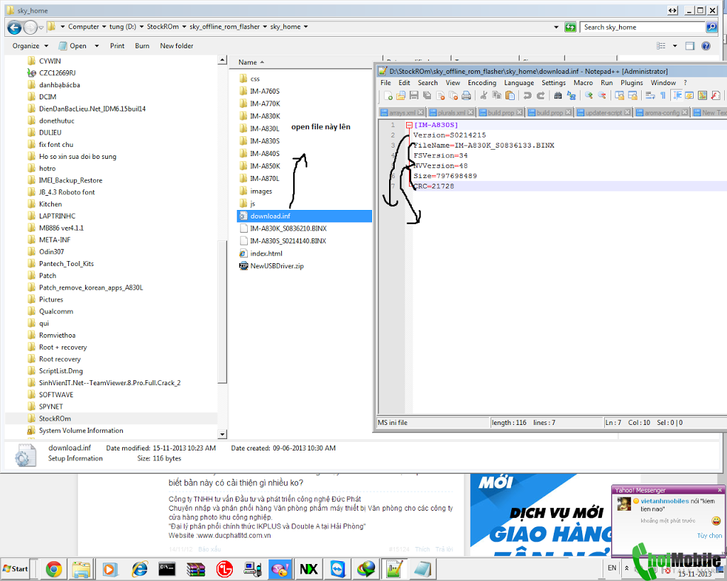

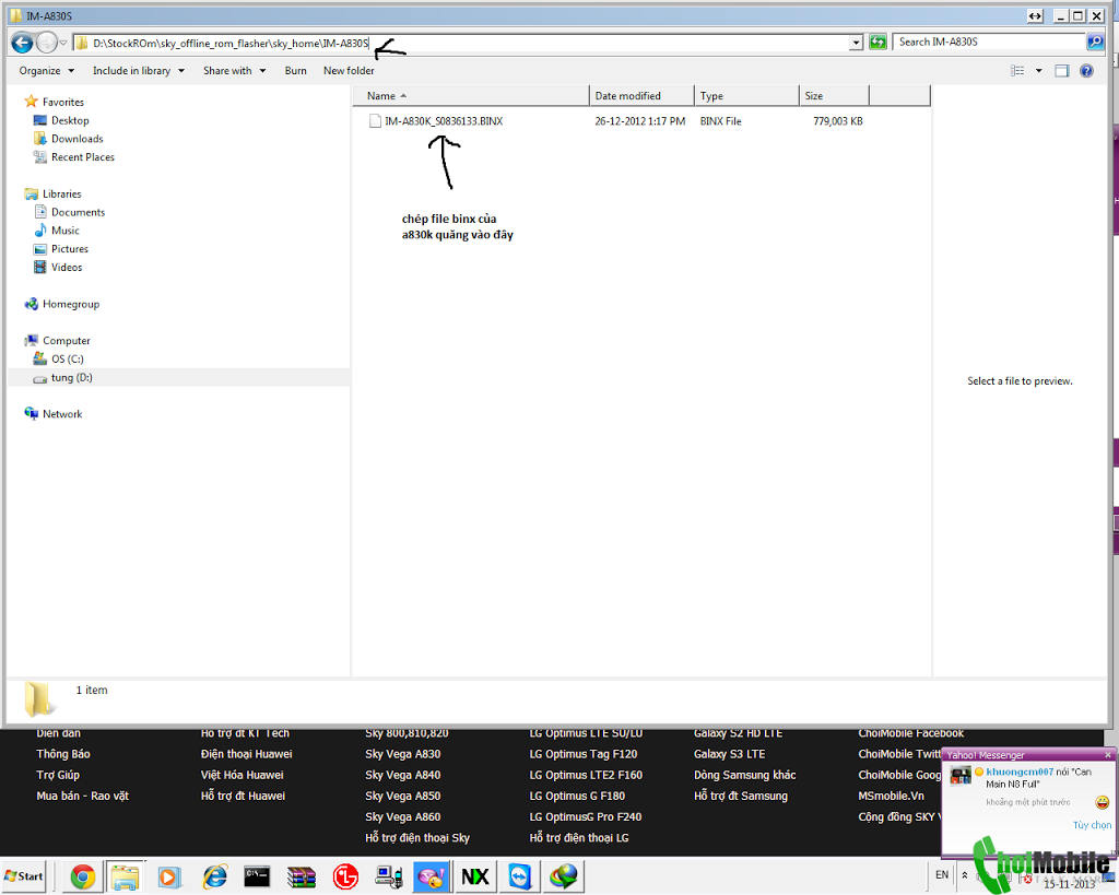

    - Mình xin cập nhật thêm một cách rất tiện cho anh em:D
    - Anh em làm theo hướng dẩn của hình nha
    - Chú thích :
    - Copy file binx của K ở đây mình dùng version IM-A830K_S0836133.BINX vào thư mục ....sky_offline_rom_flasher\sky_home\IM-A830S <<<.
    - Mở file download.inf trong thư mục .......sky_offline_rom_flasher\sky_home <<<
    lên xóa hết và sữa lại như sau:
    Mã:
    [IM-A830S]
    Version=S0214215
    FileName=IM-A830K_S0836133.BINX
    FSVersion=34
    NVVersion=48
    Size=797698489
    CRC=21728
    - Hai đoạn đầu là copy từ a830s còn cac đoạn code sau là lấy của a830k
    rùi save lại. XOng chạy tool up lại là vượt lổi nha.
