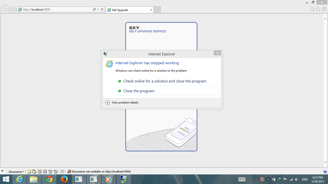

Các bác cứu e với, e có con sky 830s e up rom offline bị treo s/w đỏ 67%, đã làm các kiểu mà vẫn k được, máy e là bản s chắc chắn vì trc kia e vẫn up rom của bản s dùng mà. bây giờ up đi up lại vẫn chạy đến 67% thì e thấy đt nó có tắt đi khởi động lại cái là lại nên s/w đỏ luôn, cái trình up rom thì hiện lên dòng chữ loằng ngoằng luôn và vẫn 67%. có bác nào có cao kiến gì k giúp e với ạ.
