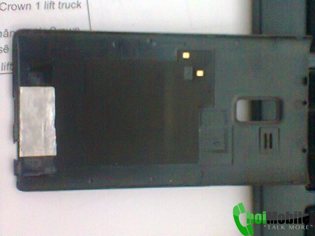

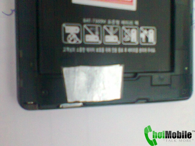

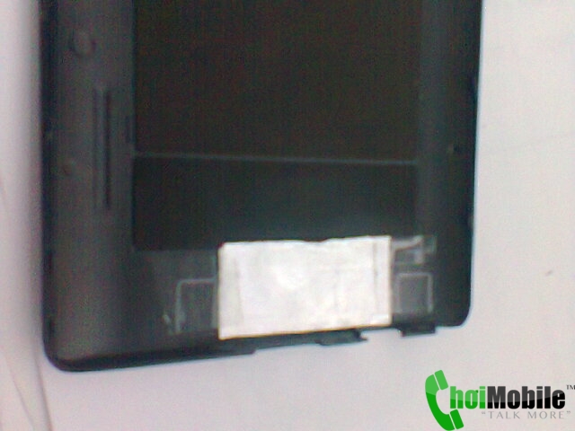

    kakaka minh bọc giấy bạc bao thuốc lá JET . Không còn hú,... ú....rè nữa , chuẩn luôn , trong vắt ....& đẹp mắt . Chúc các bạn thành công

    2 cách trên fix bẳng #7593 không được tốt vì chỉ sử dụng bằng tần 2100 sóng sẽ kém,hạ tầng VN nó thế mà:)
    cách bọc giấy bạc là chuẩn men nhất

    mình đã thử cách thứ 2, kết quả như mong muốn

    Mình làm cách 1 mãi mà ko được. làm cách 2 phát ngon luôn. lấy cái bọc chống nhiễu trong các loại giây tín hiệu cho nó ngon.

    Dùng bao dán của Salonpas vẫn làm được. Mình vừa fix xong. Cách đó 30p nhỏ bạn gọi bị hú quá k nghe được. Puk mình lấy con dao ra mở ốc nhét toẹt miếng salonpas vào call lại nó bảo rõ rồi ^^.
