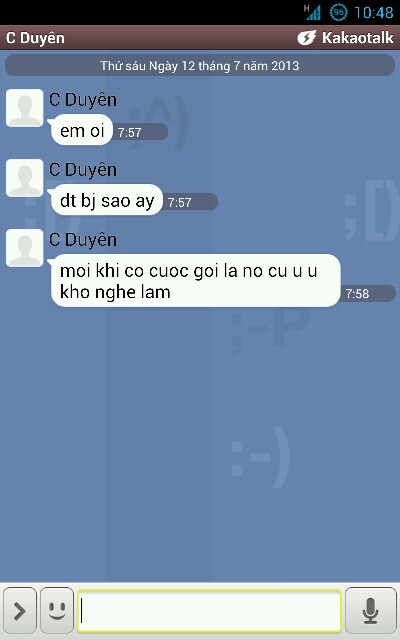

    Mình mới sách tAy cho 1 ng bạn con này. Cug đã sag tv. Sáng nay cug nhận dc phàn nÀn về tình trạng này. Mình lại chưa dùng con nay bao h.
    Bệnh nÀy của nó là do máy hay do rom các bác? Stock có bị ko ợ
