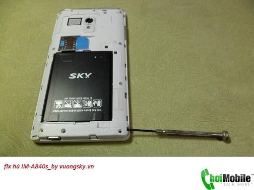

HƯỚNG DẪN FIX LỖI HÚ RÈ SKY A840S

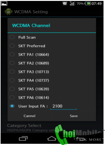

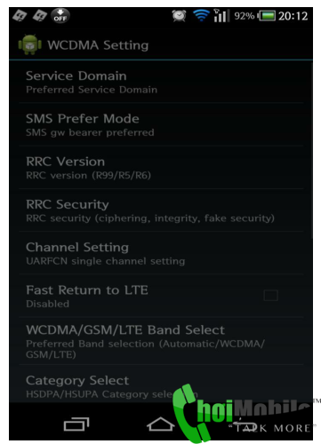

    Máy mình là a840sp hàng xách tay vẫn dùng rom gốc, nhưng lại bị lỗi rè. vậy làm như hướng dẫn trên được không?
  2. mithuong
    8/7/13
    mình chỉ thấy có LTE only thui sao ko thay WMCA only nhỉ?

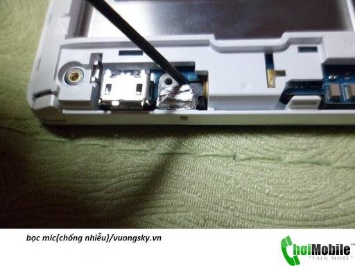

    bọc mic đi bác:D...hết đấy:D

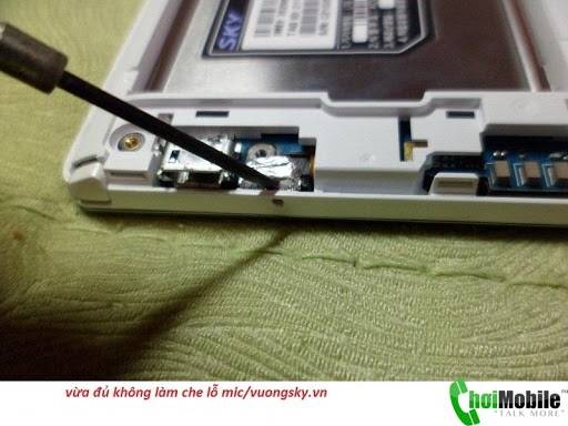

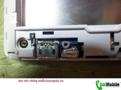

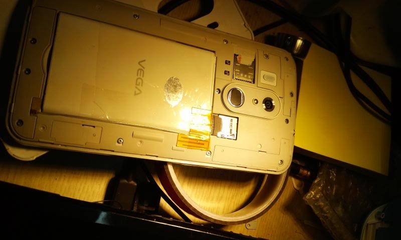

  4. Mình đã chỉnh băng tần, up rom, bọc mic bằng giấy bạc lấy từ lõi cáp tv.... kết quả: hết rè nhưng nhiều lúc người ta cũng ko nghe thấy mình nói gì luôn.
    - cách khác là sử dụng anten bắt sóng tv của ĐThoại thì m chưa thử nhưng nghe nói cũng ko ăn thua.
    Liệu mình có nên thay mic? bạn có thể cho mình biết nên thay mic bằng loại mic nào ko?
  5. giacongapluchn
    2/9/13
    Mình dùng bản sp cũng bị làm theo bác này chuẩn luôn không cần mở ra đỡ mất zin
  6. dokyson
    Có khi bác bọc kín mất cái lỗ mic mất rùi

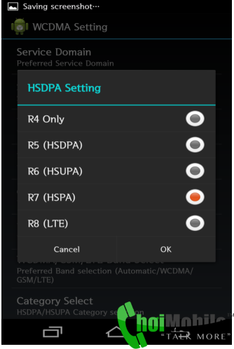

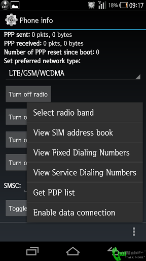

  7. NGUYEN LUA
    24/7/13
    phức tập quá bac chủ thớt ạ.

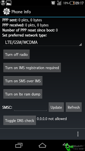

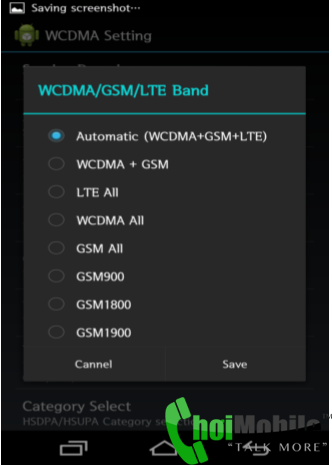

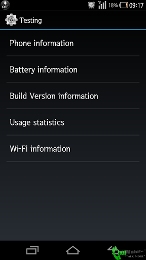

    tôi đang xài Sky A840sp chỉ cần 2 thao tác đơn giản là có thể fix được lỗi hú rè rồi
    cách làm của tôi đơn giản chỉ cần bấm ##7593# sau đó chọn WCDMA/GSM/LTE band select chọn WCDMA ALL là ok rồi không cần phải chỉnh mấy cái khác làm gì cho mệt càng không nên bung máy ra mà sửa cái bọc mic

    Thế bác thử đi về chỗ nào mà ko có sóng 3G thử xem nó thế nào nhé =)) nhất là về vùng quê hẻo lánh hay vào phòng kín ấy :)), cách bác bảo nhiều người đã thử và review, nó chỉ là cách fix chống chế bằng phương án chuyển qua sử dụng sóng 3G cho bớt nhiễu thôi bác ah`!

    nếu đang ở rom 216 thì có cách nào fix lỗi hú rè không?

    Cám ơn chủ thớt, mình đã fix được lỗi hú rè bằng cách chỉnh băng tần và sau đó là bọc giấy bạc chống nhiễu ( có trong cáp tivi). Anh em làm theo đi ổn phết đấy, thao tác cũng đơn giản mà k phải động vào phần cứng. loa cũng k nhỏ đi mấy, người đầu bên kia nghe khá ổn :).

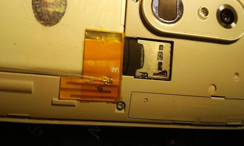

    thêm vụ mod sóng cho em sky a840 nữa nè . 3g và GSM tốt hơn hẳn
    Mod sóng điện thoại sky
    Hôm rồi bực mình mình dùng 880s vợ dùng 850 cùng ở tầng 2 ( nhà mình sóng rất kém) 850 2 vạch 880 no signal . hừm cho nó quả ăn ten wifi .kẹp vô (lưu ý với dòng sky mod ănten ko cần tháo bung máy nhé chỉ cần tháo 3 ốc dưới cùng nậy lên kẹp vô . ( giờ sóng nhỉnh hơn sky a850 chút chút ) ngon
    có cái hình ảnh cho sinh đông
    lưu ý việc bắt chước có thể hỏng điện thoại mình ko chịu trách nhiệm dám làm dám chịu nha
