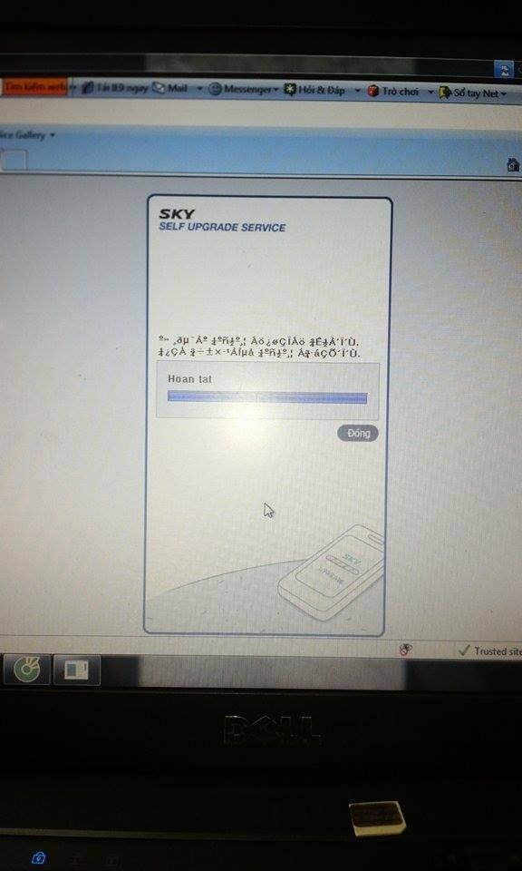

    mình đang bị 1 con 890 treo Teamwin
    mà chạy Binx nó báo hoàn thành và đẩy ra như hình ảnh
    bác nào biết chỉ em với
  8. thanhanyb123
    Hình như k fai hoàn thành @@ hiện tại vẫn treo teamwin à bác

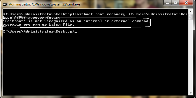

  12. mrlinh205
    2/10/14
    54
    em có con 890 làm theo bác thì nó báo như trên ảnh đính kèm bên dưới
    ( nó báo là : " fastboot không được công nhận như là một lệnh nội bộ hoặc bên ngoài " )
    không biết là lỗi từ đâu. mong bác chỉ cho.
  13. thanhanyb123
    Cắm vào fastboot chưa. Điện thoại ý
  14. mrlinh205
    2/10/14
    54
    rồi bác
    vào fastboot trên điện thoại
    xong bật cửa sổ gõ: fastboot boot rồi kéo recovery3e đúng bản vào
    Enter nó báo lỗi đấy
    như kiểu không kết nối được ấy.
    mà em cắm cắp rồi mà
  15. thanhanyb123
    fastboot boot xong kéo recovery luôn đi
