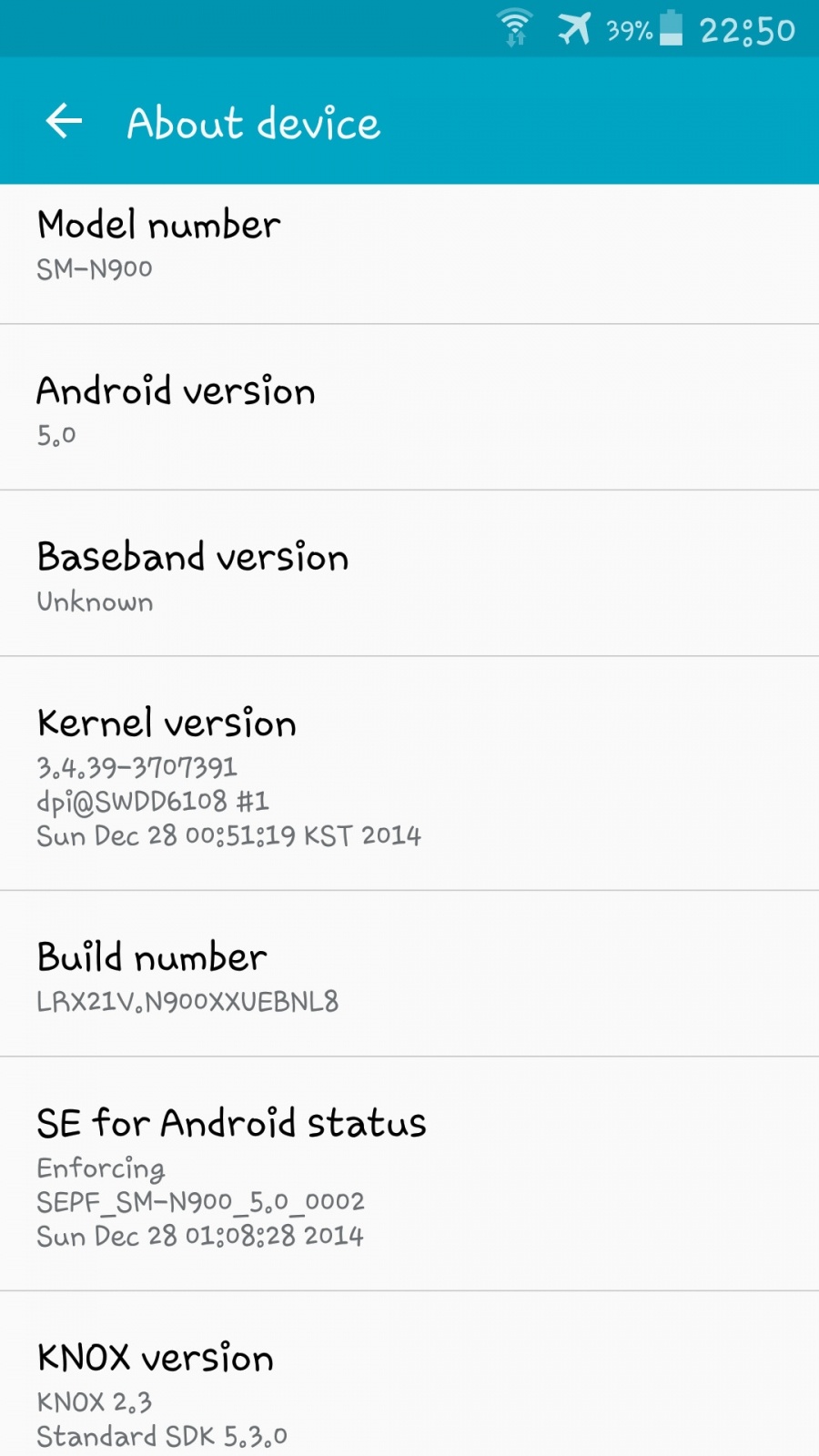

    máy e sm-n900 chưa root.Giờ lên 5.0 mà cái imei báo null .với unknown bb thì làm sao lấy lại đc vậy !!!
    có người nói lên up rom stock mới nhất là có lại là sao?
