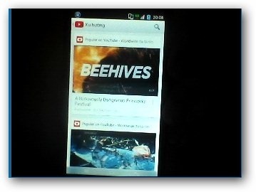

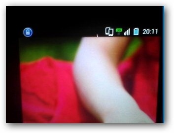

    Haha Được rồi.sau khi fix và về room gốc không được.xong mình cứ để như thế rồi cook luôn bản room cook của Hanzoo1504 lên khi bắt đầu vào màn hình khởi động máy có hỏi "bạn có muốn truy cập tốc độ 3G/4G không?" mình chọn có thế là có sóng 3G.hehe... lần mãi cuối cùng cũng được,cứ tưởng máy bị hỏng :D:p:rolleyes:o_O Thanks Hanzoo1504 rất nhiều,bản room dùng ngon lắm... 2.jpg 3.jpg
