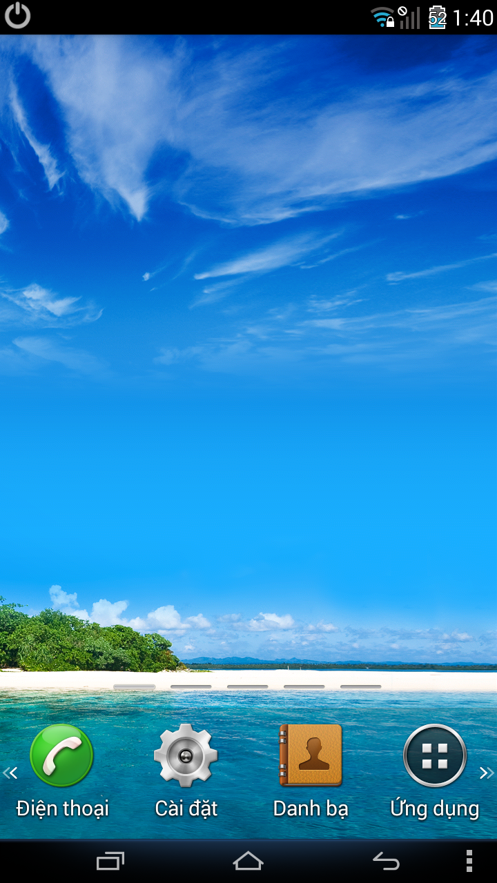

  7. do xuan phan
    18/12/13
    Cua minh bi sap nguon xong bat len may ko nhan sim nua ..ai chi minh cach sua voi Screenshot_2014-08-13-01-40-08.png
  8. msmobile
    11,225
    8,172
    Bác ngó lại xem imei của máy còn không ạ
