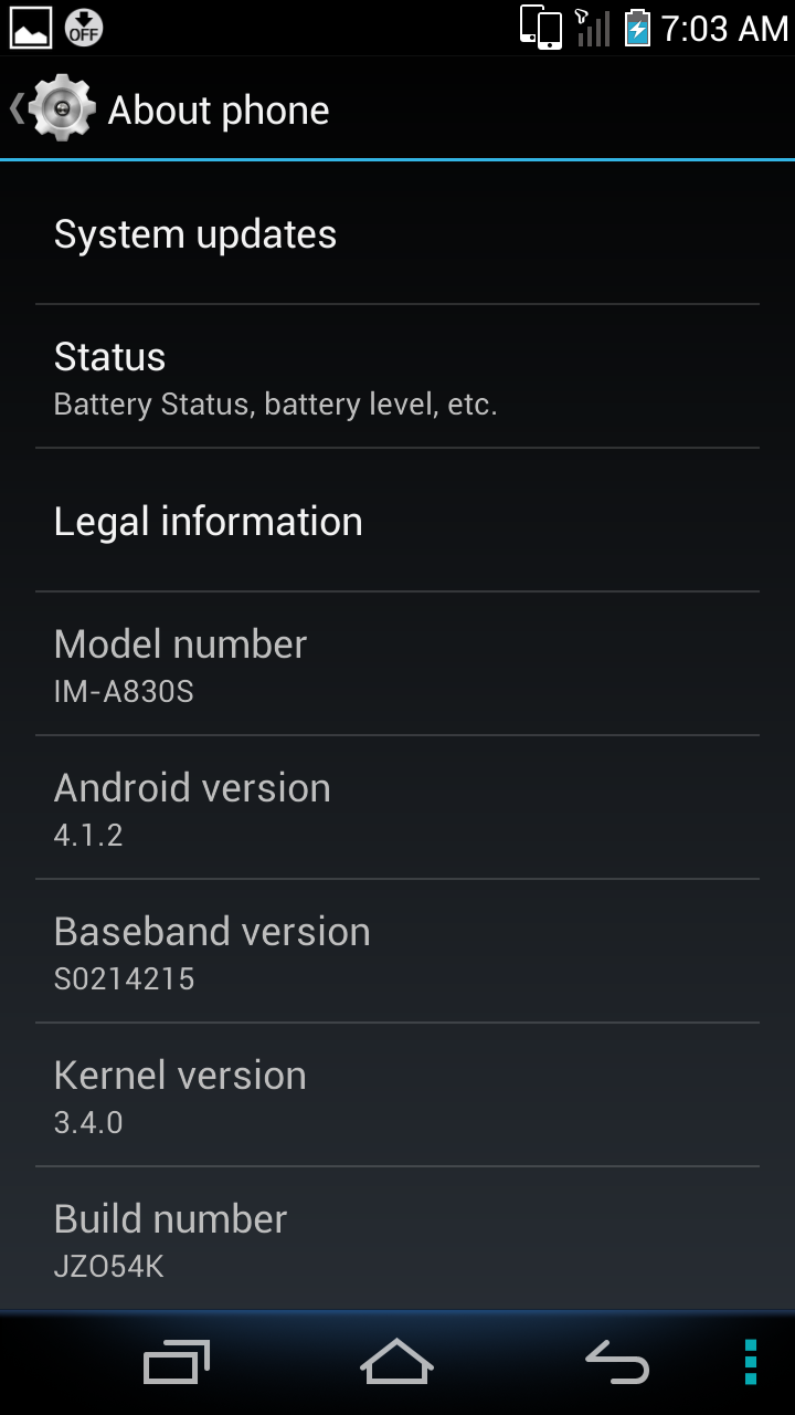

    Hiện tại mình đang dùng dùng sky 830 L 1 tuần trước 3G sóng sánh vẫn ok , nhưng up qua lại mấy rom (tất cả đều nền L hết không nhầm ) và ít dùng 3G hầu như toàn dùng wfi , mấy hôm nay bật 3G ngỏm , chỉ có mỗi G hiện lên , tham khảo mấy bài viết trên cũng không làm được kể cả của bác patonline nữa
    Lúc về rom gốc binx lẫn zip thì máy không xuất hiện chữ G lẫn 3G , còn lên rom cook không làm gì cũng lên G (rc 5.1)
    Máy mình imeil vẫn còn nguyên
    Dưới là hình ảnh về rom zip
    Mong anh em hướng dẫn mình , bực mình về vụ này quá :( , lần trc mới mua máy không lên 3G vào mấy cú pháp là lên ngay , giờ thì không lên hẳn
