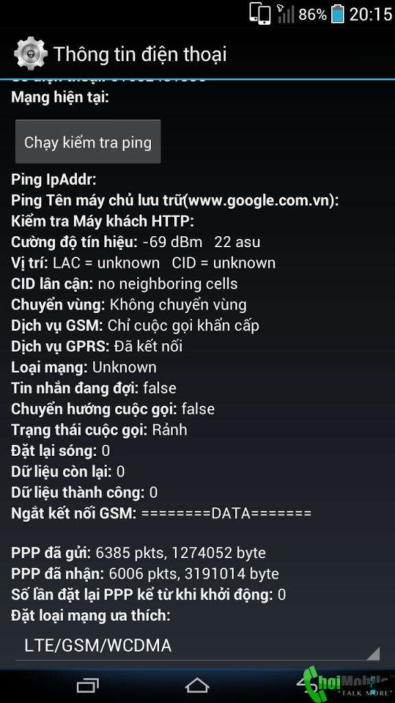

    Bệnh: hay mất sóng lúc có lúc không, imei trong máy khác so với imei nắp lưng, nhưng không bị sai bản S. Mong cụ phán bệnh dùm với
  17. patonline85
    patonline85 Well-Known Member
    12/2/13
    4,598
    7,604
    cụ em phần loại mạng kìa !!! không xác định được loại mạng đó .

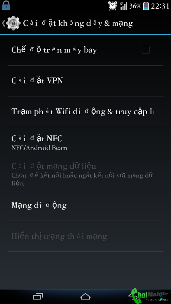

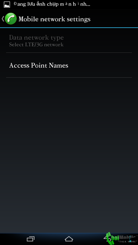

    máy mình bị vậy nè, mấy cái cài đặt nó mờ đi ko tích vào dc,ko vào dc 3g lun :((
  19. patonline85
    12/2/13
    4,598
    7,604
    Access Point names rực sáng đó thui bạn . :)
  20. garu1905
    8/9/13
    15
    cái đó là chọn cấu hình, mình có tích vào cấu hình để xài 3g nhưng vẫn ko co 3g :(
