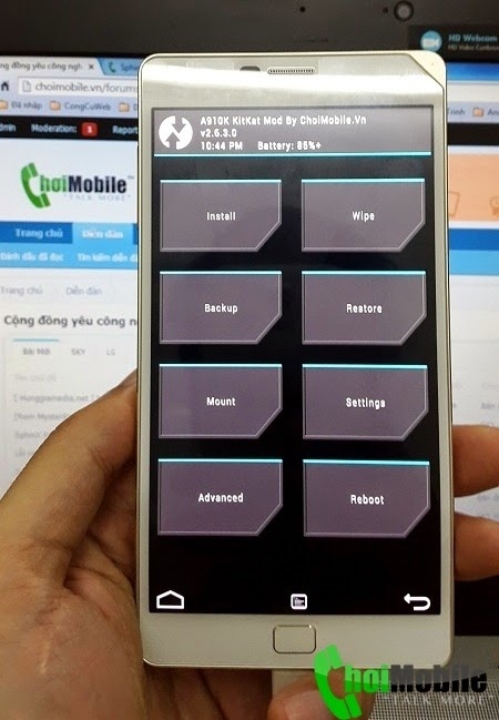

  14. zorro8485
    26/2/15
    @dokyson@dokyson cho mình hỏi khi vào chế độ fastboot có phải bấm phím nguồn để chọn không?và cắm dth vào máy tính - Chạy file RunFastboot để vào recovery có phải gõ lệnh gì không hay máy tự làm?
    mình chưa dám thử
  15. dokyson
    Màn hình điện thoại hiện mỗi chữ fastboot là đc. Dùng volume di đến phần fastboot rồi nhấn nguồn để chọn. Nếu có file RunFastboot thfi chỉ cần chạy file đó thôi
  16. zorro8485
    26/2/15
    nó hiện ra cái hình vậy bấm chọn cái nào hả bạn? mình bấm enter trên DOS vào CPU-Z báo chưa thấy gì, bạn cho mình sdt mình gọi hỏi bạn đc k?lần đầu tiên dùng hàng Hàn xách tay, k biết phải làm sao, mình ở Hải Dương, đang công tác tại Ninh Thuận, thaks bạn
  17. dokyson
    Cái này là recovery rồi, cho file ROM dạng zip vào thẻ nhớ rồi chạy lại cho nó lên đã nhé

  19. dokyson
    Đầu tiên bạn tải file ROM cho bản K tại đây nhé
    Link download:
    A910K: Phiên bản Dev. Chỉ A910K được up
    Fshare: https://www.fshare.vn/file/VHITD46AN242
    Drive: https://drive.google.com/file/d/0B1TOJc6VkAo6LXc1RDNuakx5WFU/view?usp=sharing
    MD5: d07074117d838a60119937326c999341
    Sau đó bạn copy file ROM vào bộ nhớ trong hoặc thẻ nhớ (Rom dạng file .Zip nhé)
    Tiếp theo bạn vào Recovery như ảnh bên trên bạn đã vào đc, chọn phần Install, sau đó chọn đến file ROM vừa tải bên trên, nó hiện lên 1 thanh kéo để xác nhận cài ROM, kéo nó sang là đc. Chạy xong ROM thì back ra chọn wipe (bên cạnh Install đó), wipe phần data rồi khởi động máy lại là xong nhé
