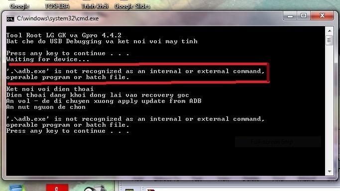

    Mình làm theo từng bước hướng dẫn root ở trên và gặp lỗi như hình , mọi người ai biết hướng dẫn giúp với ạ. Capture A.jpg
  16. traikute
    16/4/14
    987
    2,928
    Dòng cuối nó kêu nhấn phím bất kì kìa. Nhấn enter thử đi

  17. mainganvinh
    7/5/14
    124
    300
    Lỗi này là sao hả mọi người.

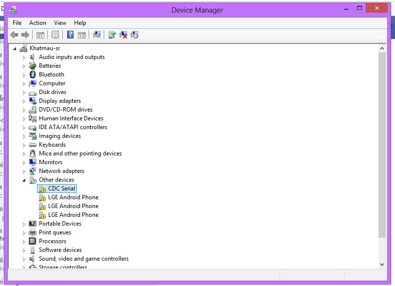

    e đang ở vtd8..Mọi ng nói phải root máy lại...e root như hướng dẫn nhưng khi chạy Run.bat rồi ấn phím bất kỳ nó hiện dòng "waiting for device...." rồi ở miết đó luôn..dt cũng ko vào dk recovery gốc..các bác cho ý kiến với
  19. duongtran
    27/5/14
    17
    51
    e cài driver rồi mà kh root lại báo là "LG F220" có chấm than..device manager trong máy tính nên ko thể làm tiếp được...làm sao đây mấy bác
  20. OxHany
    OxHany Hội Chơi LG GK
    20/7/13
    1,494
    1,931
    Làm Cướp ^^!
    Bac Giang
    Bác cai driver vao nhe
