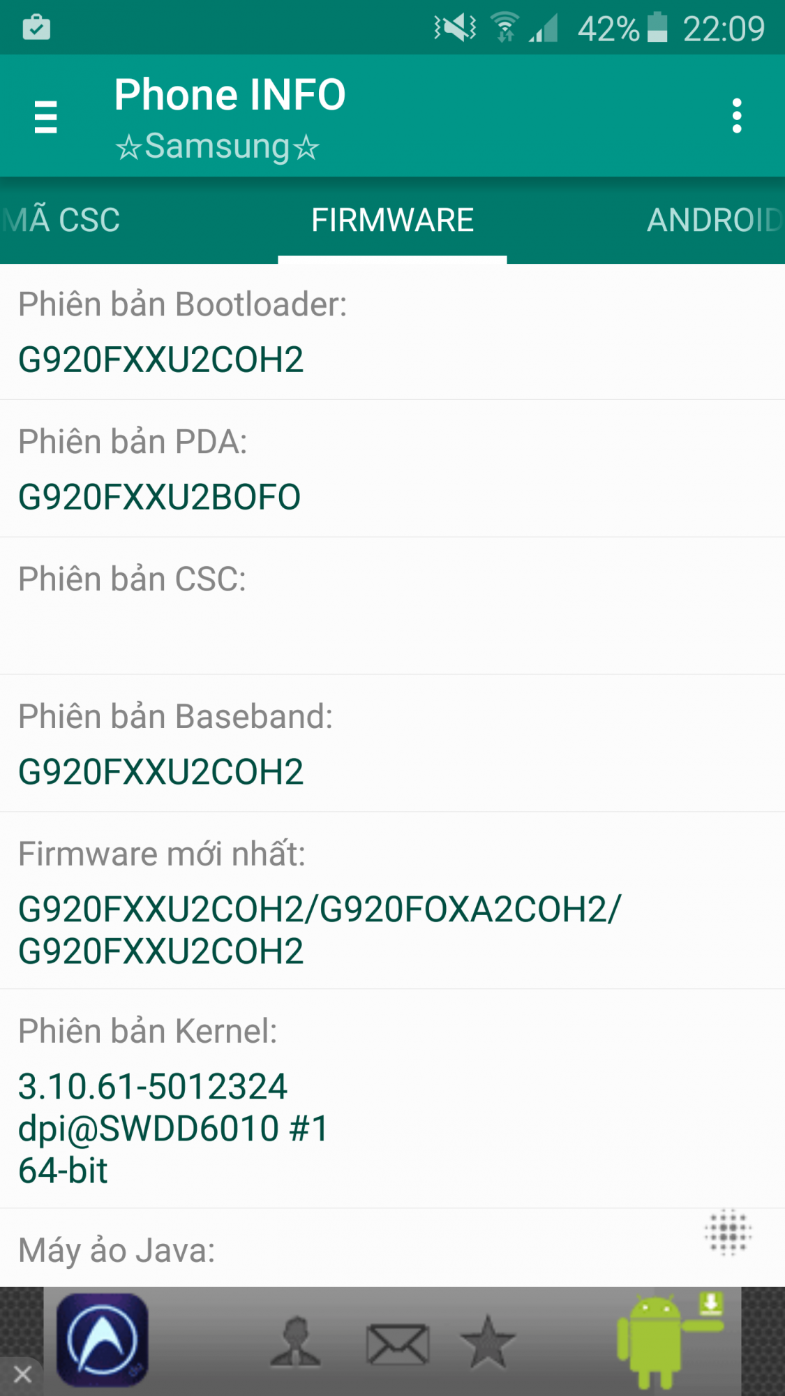

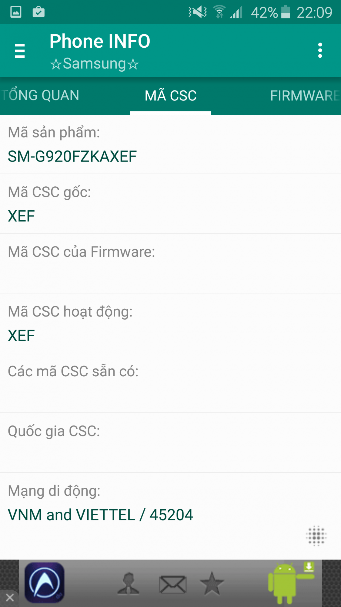

  9. vdhieu
    20/10/13
    Anh em cho mình hỏi máy mình G920F xách tay đã up lại stock 5.1.1 VN, đã root nhưng vào đổi CSC cũng bị như vậy là sao ?
    Phone info thì mục CSC nó trống. Giờ làm sao để nó hiện đầy đủ trong mục CSC ?
    Cho mình hỏi là có thể up riêng file CSC XXV qua Odin dc ko ?
    Nếu được thì ae cho mình xin file CSC XXV cho G920F 5.1.1 luôn nhé.
    Thanks mọi người nhiều !
  10. Boyshockrock16
    20/7/15
    Bạn lại stock rom xem nó có lại không mình cũng bị làm vài lần mới đc vào rec gốc format wipe hết rồi làm lại xem sao

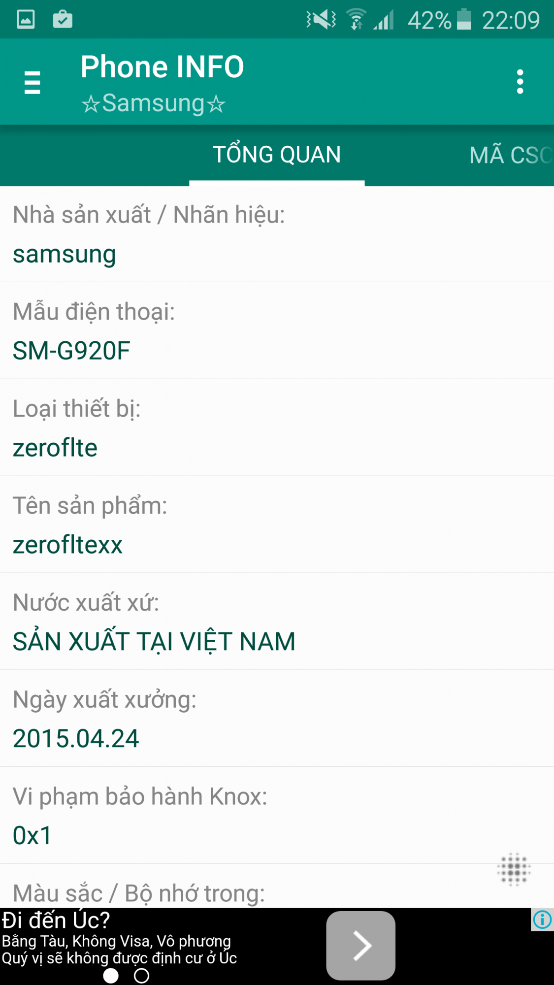

  13. vdhieu
    20/10/13
    Bác xem hình xem mấy mục CSC có bị giống mình ko nhé Screenshot_2015-09-03-22-09-07.png Screenshot_2015-09-03-22-09-18.png
  14. Boyshockrock16
    20/7/15
    Trước mình cũng bị vào rec gốc full wipe rồi up stock lại bằng odin xem sao
