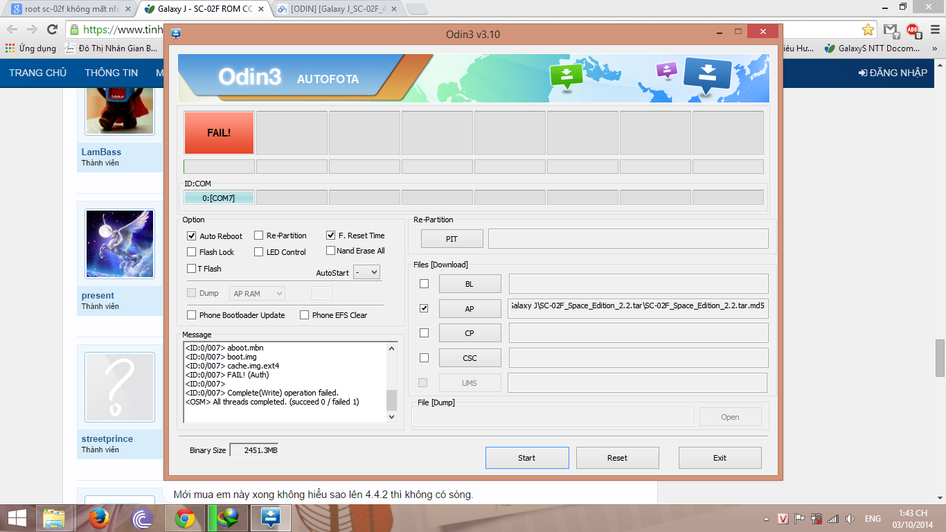

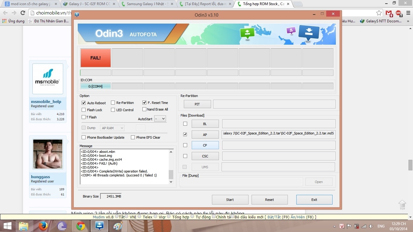

    Em mới mua con Galaxy J chạy bản rom GalaxyJ_KK_SphinX_1a.tar_2
    em up qua SC-02F_Space_Edition_2.2 dùng bình thường. Nhưng cái tội tò mò lân la mấy diễn đàn khựa thấy có bản rom mod từ S5 nên down về chạy thử. thì bị lỗi
    <ID:0/004>aboot.mbn
    <ID:0/004>boot.img
    <ID:0/004>cache.img.ex14
    <ID:0/004>FAIL! (Auth)
    <ID:0/004>
    <ID:0/004>Complete(Write) operation failed.
    <OSM> All theads completed (succeed 0 / failed 1)
    em tháo pin lắp lại thì ko vào được máy
    up lại bản
    GalaxyJ_KK_SphinX_1b.tar.md5
    đều hiện lỗi trên
    Đã thử chuyển cổng USB và đổi Lap...
    Up rom stock thì được nhưng ko flash Recovery để chạy root được.
    có cách nào khắc phục không?

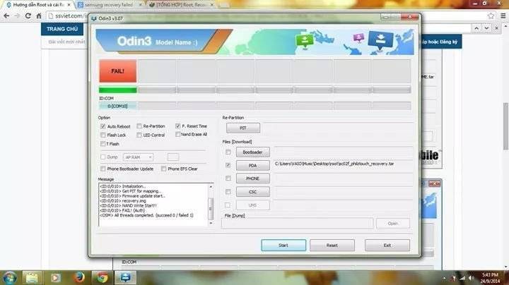

    các a cho e hỏi sao máy e ấn tổ hợp 3phim không ra nhu huong dan:Download Mode : Tắt nguồn bấm và giữ 3 phím Vol - , Home và Power khi hiện ra bảng chữ Nhật thả 3 phím ra và bấm tiếp Vol +
    . Cắm cable kết nối điện thoại và máy tính. Ở cổng ID:COM sẽ hiện ra số cổng COM đã kết nối màu lục nhé
  6. Ép Phê Lão Cư Sĩ
    14/10/14
    Sao e bật odin cắm máy vào k hiện màu vàng mà hiện màu xanh nhỉ

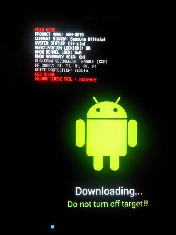

    Thấy dòng thứ 5 Reactivation Lock : On không, trước khi up room hay làm gì gì bạn chưa tắt cái kích hoạt bảo mật samsung rồi. Nếu khỏi động lại được thì vào setting tắt đi, nếu không được thì down room stock gốc về cài lại, rồi vào setting tắt nó đi.
