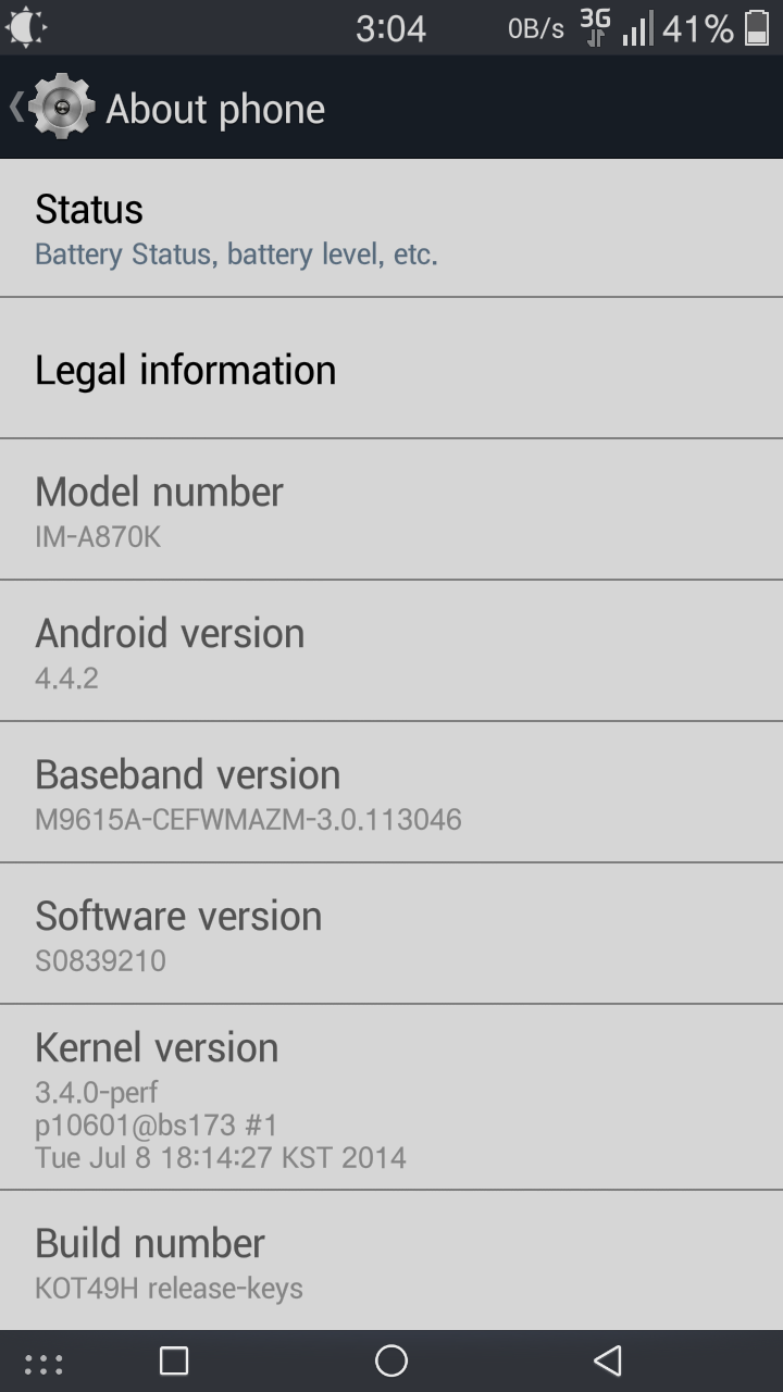

    Mình đang ở nền gốc 4.4.2 baseband 113033, làm theo hướng dẫn bên kia để lên bb 113046, chỉ cần flash file xóa bb, up lại rom gốc 4.4.2 là có bb mới mà lúc uprom bằng TWRP thì fail, phải chuyển sang CWM chạy bằng fastboot thì mới uprom dc đó bác.

  7. lugia6491
    7/1/13
    Bắt sóng wifi mạnh hơn, sóng dt thì thấy chưa cải thiện.

    Máy của e cũng bb 046
