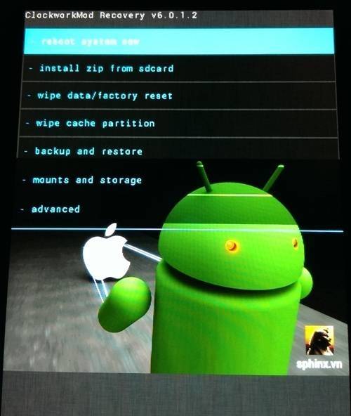

    Hôm bữa cài TWRP nên bị base và cứ vào recovery là tự khởi động lại chứ ko vào recovery để wipe đc.
  2. hoanggia0010
    11/5/13
    296
    207

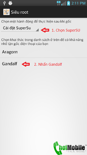

    Hiện tại em cài Fararoot 1.6.1 thì nó cài bình thường, nhưng mở ra để tích quyền thì nó báo "Rất tiếc, fararoot đã dừng lại". Còn cài recovery thì bắt đc em android nằm ngửa dính chấm than đỏ.
    Trưa nay, e sẽ reset máy để BINX lại xem sao. Lúc đêm binx lại mà chưa đc.

    đao cái famarot 1.9.1 về root. trước e binx lên 4.1.2 dùng cái 1.6.1 cũng ko dc.

    Đã tìm ra nguyên nhân ko cài đc fararoot. Do trình diệt virus báo có trogan nên nó xoá.
