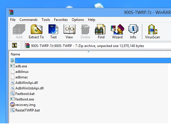

    hic e k thể nào root đc máy.chạy cả 3 bản đều hiện lên câu lệnh ấn phím bất kỳ để tiếp tục.xong nó out luôn chẳng hiện gì tiếp cả.
    có bác nào ở HN e qua nhờ root dùm với ạ
  6. dokyson
    Staff Member Administrator
    Dec 9, 2012
    Cài recovery TWRP vào rồi khi reboot nó sẽ tự hỏi bạn có muốn root không, chọn Yes là xong

    Sao thía nhỉ? Làm mãi ko dc... Chạy cái file fastboot ra màn hình cmd rồi đợi mãi mà chẳng thấy gì cả

    Tool root và Recovery cho bản S o sử dụng đc cho kitkat 4.4, khi chạy tool nó chỉ hiện mà hình bị lỗi có các đường kẻ ngang rồi khởi động lại máy

    I already followed your tutorial on page one, but seems like I hit a dead end. I can not fastboot (waiting for device in command prompt), and ends up uninstalling drivers in my PC and can not reinstall it, lol.

    Mò mãi mà ko cài dc recovery đây các bác ah. E đang xài bản 4.2.2 của bác tungkich mà làm theo hướng dẫn thì chạy file fastboot nó ra màn cmd bắt đợi mãi mà chẳng thấy gì...
  19. dokyson
    Dec 9, 2012
    Chắc chưa có driver fastboot
