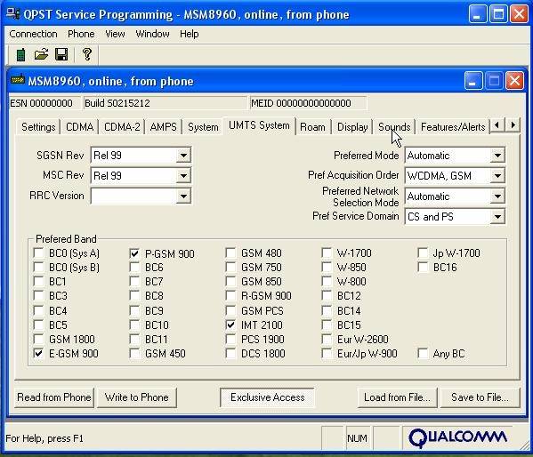

    ở hình nhày máy em pải tích vào : " any BC" mới có sóng ợ

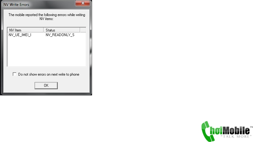

    thứ 2 báo lỗi
    thỳ kệ nso cứ oki là được.
    Chắc là nền 216 ko vấn đề gì
    mong các kụ nhẹ tay đừng nén gạch em nha:p

    Nếu nhấn vào any BC thì sóng sẽ tệ hơn nguyên gốc nữa ( vào khu vực sóng yếu sẽ biết ).Còn ở nền nào chỉnh cũng ok hết

    Đã edit lại và hướng dẫn thêm cho 850s.Mời các vọc sỹ ạ :D

    sao của e cái chỗ any BC nó lại mờ đi nhở

    Không sao hết bác ợ.Nó mờ đi là mặc định cài đặt khi những tần số mình chỉnh mà điện thoại không có sóng ( do nơi mình ở hoặc nhà mạng không hỗ trợ.Ví dụ:Canada,Bắc Mỹ...) thì nó sẽ tự chuyển về AnyBC

    Máy em bây giờ kết nối data nó cứ hiện chữ G thôi ạ, ko hiện 3G. Hiện G đồng nghĩa tốc độ kết nối rất chậm ạ

    Hô hô thank cụ, may mà iem 850 nhà ta cấu hình chip giống LG optimus G nên iem fix cho iem G luôn rồi :D thank U ve ri mắc ch

    [qôite="biokiller, post: 174338, member: 5690"]Cái này thấy nó ghi là 8960 chắc chơi dc cho 830. Để tí test phát
    Sent from my IM-A830L[/quote]
    Chơi láng hết bác ạ.các dòng máy sử dụng chip Qualcomm
