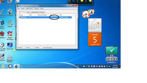

    choimobile.vn-A850s.png tình hình là con A850 của em chất lượng gọi thoại kém. ai nghe cung kêu là nhỏ. cứ phải dí sát miệng vào Mic. lam theo hướng dẫn thì không kêt nối được với máy

    bác kiểm tra phần port xem đủ 2 cổng chưa
