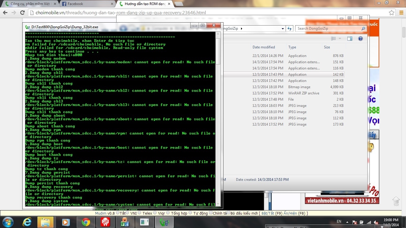

  6. thanhanyb123
    Staff Member Điều Hành Viên
    Sep 11, 2013
    E thử 2 máy 32 bit đều ntn cả :( Làm thế nào bh ạ Untitled.jpg

  12. thanhanyb123
    Sep 11, 2013
    N mà e đâu thấy nó hỏi han gì đâu :(

  15. thanhanyb123
    Sep 11, 2013
    Ơ. Vẫn k hỏi >"<
  16. thanhanyb123
    Sep 11, 2013
    Sao k làm dc nhỉ. K thấy hỏi han Su gi hết. Hay 64bit mới ok bác
  17. dokyson
    Staff Member Administrator
    Dec 9, 2012
    Dùng win gì
    Gửi từ A870 SphinX
  18. thanhanyb123
    Sep 11, 2013
    Win 7 32bit ạ. E thử cả điện thoại khác cũng k dc
  19. dokyson
    Dec 9, 2012
    Thế gõ adb shell rồi su nó ra gì
    Gửi từ A870 SphinX
