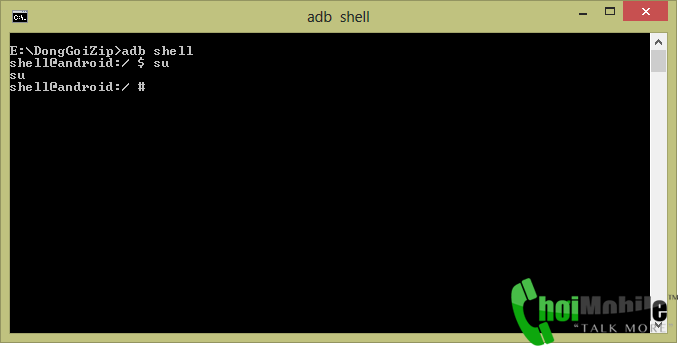

    Cái adb trên kia là gì thế bác
  6. dokyson
    Là check adb xem nhận chưa ấy mà
    Gửi từ A870 SphinX

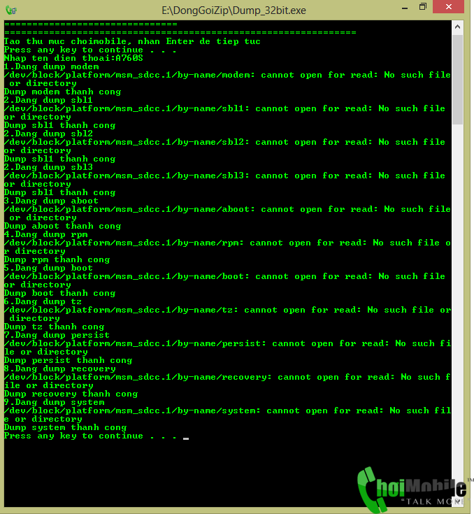

    Cho mình hỏi tý !
    khi mình dump file ra thì có 11 file và mình xem hình lúc đóng gói lại của bạn thì thấy có 10 file. vậy là mình hơn 1 file là recovery.
    khi mình đóng gói bỏ file đấy đi có sao không bạn ?
  8. dokyson
    Bỏ cũng ko sao đâu

  11. dangngocsi321
    9/4/14
    ai bay minh B2 voi minh khong hieu cach thay flash?huhu cho mình xin tấm hình đc thì tốt
  12. dokyson
    Bước 2 là sửa file script chứ

  14. dangngocsi321
    9/4/14
    sua nhu the nao a???cái ở đóng khung mà anh ns là flash jống như dum o b1
  15. dokyson
    Xem tên các file dump và sửa script theo các tên đó
    Gửi từ SKY A880S SphinX
  16. dangngocsi321
    9/4/14
    Cho do bac keu sua sao cho jog dump ma e cha thay jog dump cho nao

  18. dokyson
    Đó là mẫu, chưa sửa đó chứ
