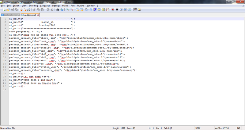

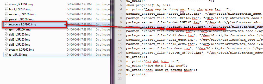

    Jun 11, 2013
    Bác dokyson oi còn dư một file. Recovery.img phải làm sao đây , bỏ đi hay là cho nó vào lun zip vậy ? Thanks bác. :D

    Nếu cụ dump recovery mềm thì cho vào nạp nó thành recovery mềm :D Recovery thì k quan trọng cụ à :D

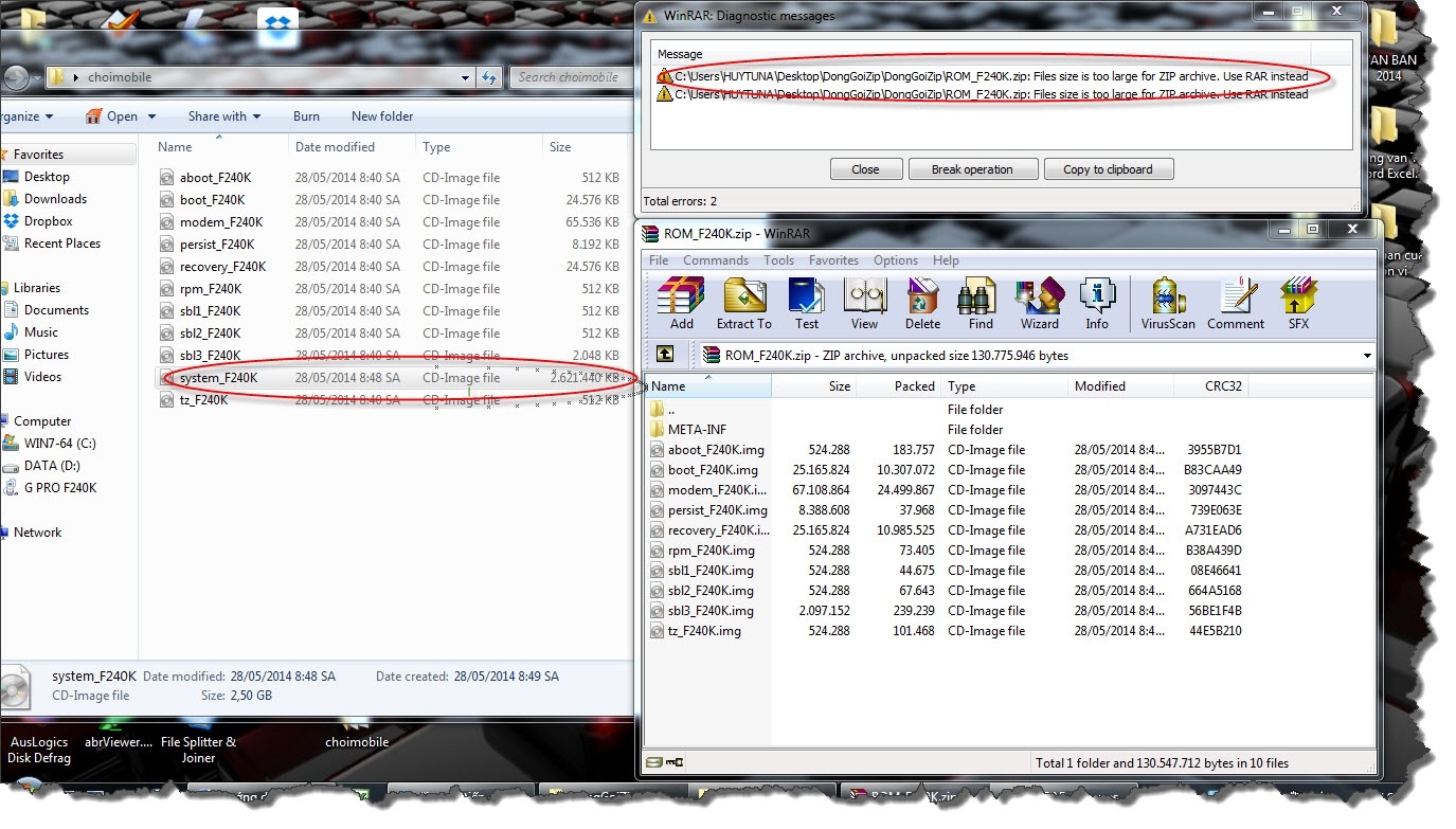

    Bác cho em hỏi tại sao Winrar không cho copyright file "system_F240K" mà em vừa tạo có phải do dung lượng nó lớn quá không ạ (>2.6G) GMBL.jpg
  11. thanhanyb123
    Staff Member Điều Hành Viên
    Sep 11, 2013
    KHông đóng gói được với file dung lượng >2G đâu cụ. Install k dc

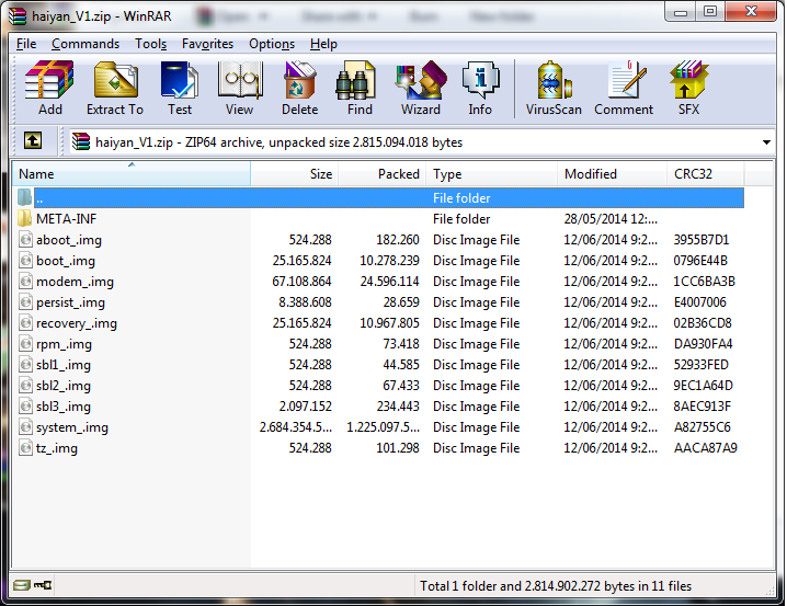

    Các cụ ơi, em đã làm và đã thành công trên con LG G PRO F240K.
    File System dung lượng lớn quá đành phải tải Winzip về nén (Winrar không được) Dung lượng của bản rom khi zip để install là 1.12G. Chỉnh tý cá nhân lại trong updater-script khi install qua Recovery nhìn đã mắt và oách ra phết.
    Trước mình toàn Backup and restore thời gian mất khoảng 25 phút. Nay install zip mất có 4 phút thôi. Thật là lợi hại!
