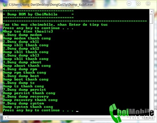

    Phải đóng lại ROM rồi dump ra bác ạ
  2. dokyson
    Staff Member Administrator
    Dec 9, 2012
    Vào bộ nhớ trong và copy ra là đc nhé
  3. Iron_Max
    Jan 6, 2014
    2,068
    3,172
    Xem lại làm đúng chưa ? Dump phải chờ khá lâu mới xong và còn phải restart đt thì mới lấy được dump file ra

  4. ducdongpk
    Apr 29, 2013
    50
    41
    sao của em làm ra có 8 file.img thôi sao của bác có 10 nhỉ. giải giải quyết thế nào hả bác
