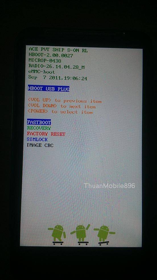

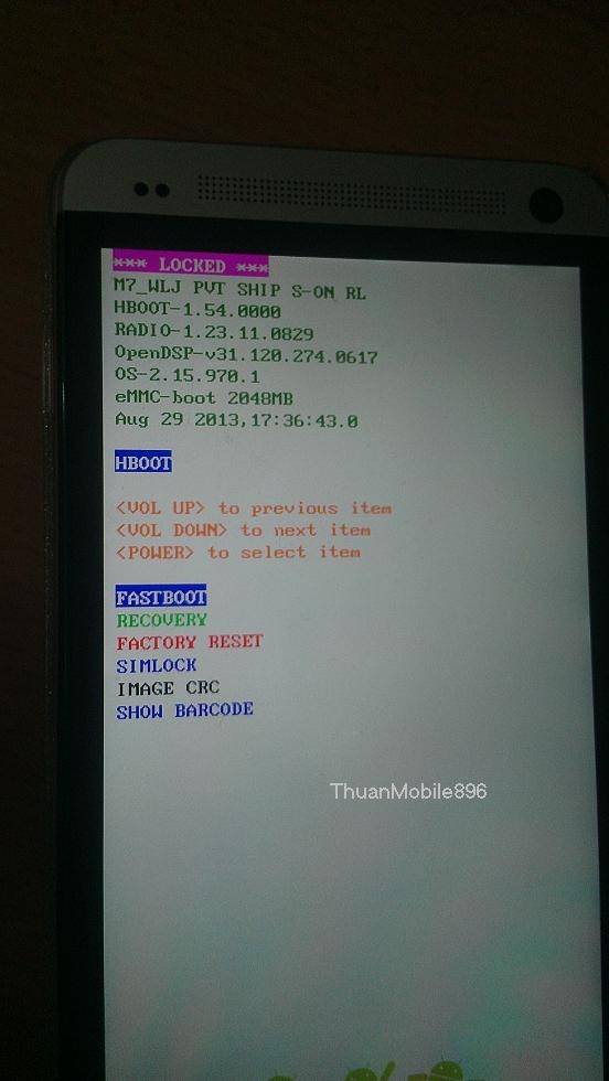

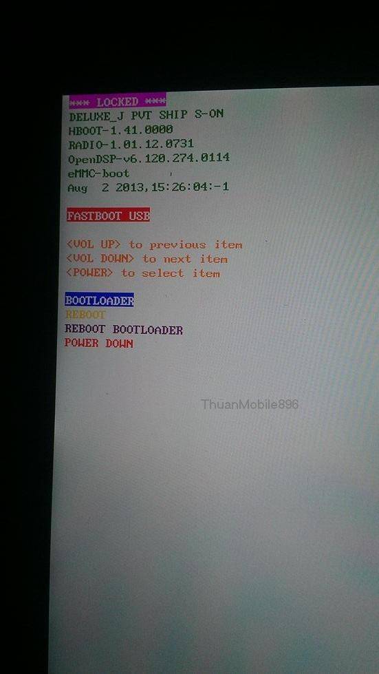

  20. thuandiennang
    Dec 17, 2012
    874
    1,129
    hà nội
    -con thứ 1: radio-1.01.12.0731.zip --> cái j vậy??? đó ko pải rom RUU --> bạn đã Sai
    -con thứ 2: link die...
    -con thứ 3: rom RUU của bạn là...
    RUU_Ace_Sense30_S_HTC_WWE_3.12.405.1_Radio_12.65.60.29 --> bạn lại Sai.
    --> con thứ 3: htc desire HD (a9191), cid HTC__044, rom đang chạy 2.3.5 tiếng việt, vào bootloader KO có chữ LOCK, pải nạp "file nâng hboot" để có chữ LOCK, rồi unlock bootloader + up rom cook 4.x nếu thích,
    -hoặc có pro S-off đc hboot 2.0.0027
    -dùng b0x phần mềm s-0ff thì Ko tính!
