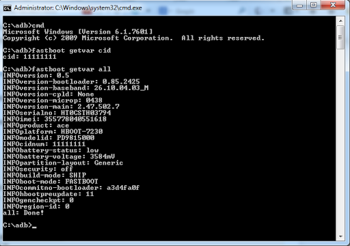

    à có rồi. máy mình android 4.0.4 bị treo khi sử dụng nay up lại rom gốc >> http://shipped-roms.com/index.php?category=android&model=Bravo >> tải bản này
    RUU_Ace_HTC_WWE_1.28.405.1_R2_Radio_12.28a.60.140e_26.03.02.08_M_release_153392_signed lúc đầ máy mình chạy 2.47.502.7 vậy hạ xuống cũng ok à. hi ko hiểu rõ lắm nhưng phang xong thấy ok và ko có tiếng việt thì cài morelocale trên market ok

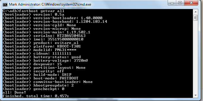

    Bạn ơi mình tìm nhiều Rom gốc lắm rồi mà vẫn không được, vì lúc mình cài Recovery xong là máy bị đứng ờ màn hình chờ nên mình muốn cài lại Rom gốc đó bạn, bạn giúp mình nhé. Cám ơn bạn trước nhé ^^
    Cấu hình em nó đây bạn: HTC ONE X+ At&t
    version: 0.5a
    version-bootloader: 1.40.0000
    version-baseband: SSD:2.14.55.01
    version-cpld: None
    version-microp: None
    version-main: 1.19.502.1
    serialno: HT2BAW304563
    platform: HBOOT-T30S
    modelid: PM631****
    cidnum: 11111111
    battery-status: good
    battery-voltage: 4247mV
    devpower: 97
    partition-layout: None
    security: off
    build-mode: SHIP
    boot-mode: FASTBOOT
    commitno-bootloader: None
    hbootpreupdate: 2
    gencheckpt: 0
  4. thuandiennang
    17/12/12
    874
    1,129
    hà nội
    bạn vào Bootloader--> fastboot usb
    mở cmd, gõ lệnh: fastboot getvar all
    úp cái log chính xác lên đây. mình giúp.
    log trên của bạn chưa đầy đủ thông tin.

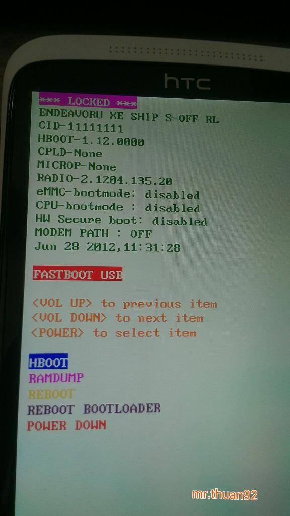

  5. thuandiennang
    17/12/12
    874
    1,129
    hà nội
    đây là log máy mình đã làm cho khách ngày trc', máy này Hiếm đấy..

  10. thuandiennang
    17/12/12
    874
    1,129
    hà nội
    ok. trùng khớp với thông tin máy mình đã làm.
    --> máy đã s-0ff nên tốt nhất là úp rom cook, chứ úp rom RUU thì mình cũng ko khẳng định.
    Hà nội thì pm mình nhé.
