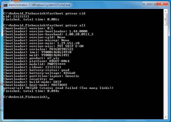

  10. sck84
    20/3/13
    86
    67
    Máy mình như thế này thì là Cid của nước nào thế bạn, và có thể tải bản rom RUU nào để up đc. ( @ Máy mình đang bị treo ở Fastboot, nhưng may mắn là vẫn có thể vào Recovery được_Tuy nhiên trong máy ko có ROM nào để flash cả....)
    @ MONG MỌI NGƯỜI GIÚP ĐỠ...THANK U SO MUCH.!!

  12. thuandiennang
    17/12/12
    874
    1,129
    hà nội
    máy của bạn là HTC One Sprint
    hboot 1.44, cid 1111111, s-0n, ... --> bạn úp RUU 4.1.2 ver 1.29.651.10
    hoặc unlock bootloader, cài twrp 2.6.x, sideloader rom cook, wipe...install.. ok
