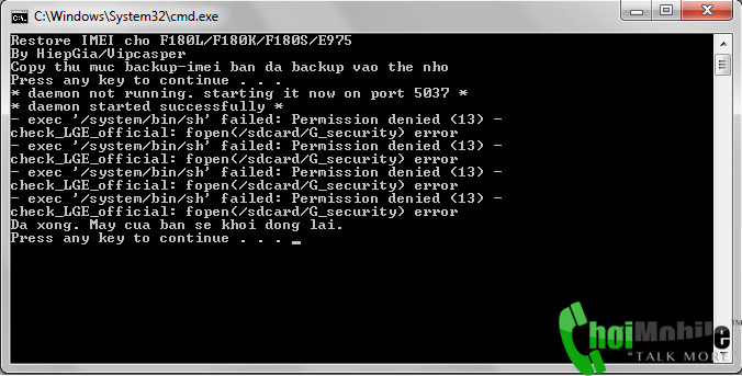

  14. tthieu
    24/4/13
    bác ơi em làm theo HD rồi vẫn ko được. Nó báo như này :(
  15. akiravjp
    21/12/12
    2,265
    2,925
    Máy để chế độ mtp hoặc lg soft ware màn hình luôn bật,k cho khóa vì khi hỏi quyền adb nó k được mình cho phép thì not permission. Để yên màn hình lúc đang chạy mà đt thông báo adb shell root thì chọn grant hoặc cho phép

  16. tthieu
    24/4/13
    Em làm như bác nói mà nó vẫn báo vậy.
    thêm cái nữa là máy em giờ ko tài nào vào được recovery để up bản khác nữa. Đau đầu quá bác ạ :(
  17. akiravjp
    21/12/12
    2,265
    2,925
    Máy bị lỗi root rồi, root lại đi nhé ;)

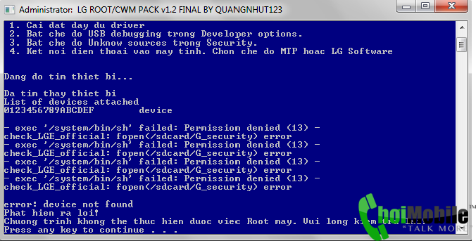

  18. tthieu
    24/4/13
    em root đi root lại bằng nhiều cách rồi mà toàn bị báo thế này bác oi :(

  20. akiravjp
    21/12/12
    2,265
    2,925
    Up lại rom đó xong hardreset đi. Root thì dùng cái hanzoo root ấy
