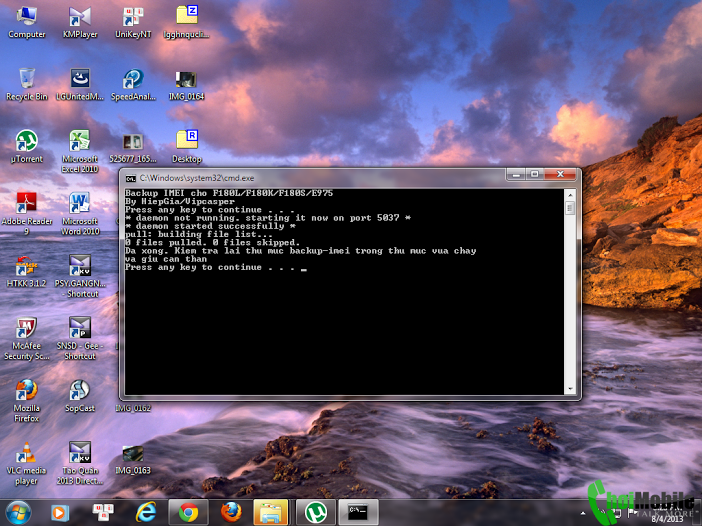

    Sao mình không backup được nhỉ? Không có file nào trong thư mục backup-imei . Mình chụp màn hình cho bạn xem nhé. choimobile.vn-Untitled.png

    chưa bật usb debugging

    Mình bật rồi bạn à, k hiểu sao làm đi làm lại mãi vẫn k được. :(

    Lúc chạy để sáng màn hình đt, khi nó hỏi superuser thì bấm allow hoặc grant

    Cảm ơn bạn, mình backup được rồi, nó k tự động hỏi nên phải vào SuperSu cho phép adb shell thì mới ok.:)
