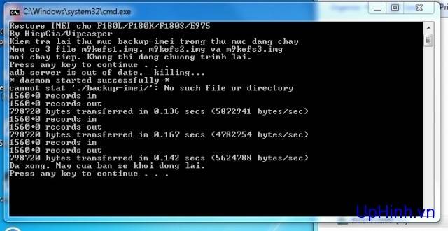

    mình backup imei thì bình thường nhưng khi restore lại thì nó báo lỗi như này
    Giúp với các bác. Thx trước ạ :D

  9. dokyson
    Có thể trong thư mục chạy chưa có file backup bác ạ
  10. akiravjp
    21/12/12
    2,265
    2,925
    quác có in out là thành công rồi mừ @@
